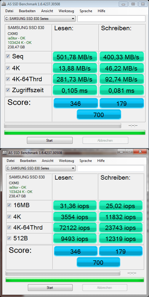

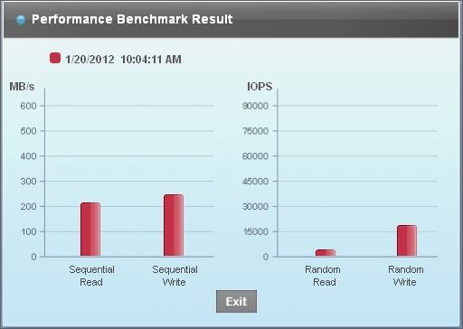

So entschied ich mich (erst!), AS SSD Benchmark durchlaufen zu lassen. Die entäuschende Ergebnisse waren ca. 50% als die versprochenen Werte (4K-64Thrd Werte sogar weniger als 50%). So eine schlechte Leistung hat mich dazu bewegt, Magician von Samsung durchlaufen zu lassen. Damit habe ich 2 Optimierungen gemacht: vom Betriebssystem und Performance. Interessanterweise waren die Ergebnisse von AS SSD Benchmark danach sogar etwas niedriger als das 1. Mal! Hier das letzte Ergebnis:
Apos update do driver do CHIPSATZ (rcomendado pela Toshiba) as-ssd-bench SAMSUNG SSD 830  20.01..png

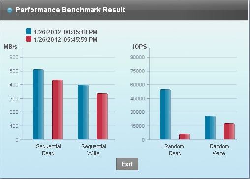

und hier die von Magician (nach Update der SSD-Firmware):

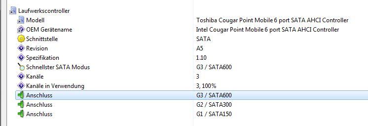

Um das endgültig zu untersuchen habe ich Sandra SisSoft Lite durcheführt, laut Ergebnisse sind 3 Kanäle vorhanden, der schnellste SATA600 (vermutlich heisst das so viel wie 6 Gbit/s?), also S-ATA III wird doch unterstützt:
Jetzt muss ich zugeben, ich bin ziemlich verzweifelt und weiss nicht wirklich, ob der Laptop-Konfiguration die volle Leistung des SSD nicht ausschöpft, oder ob ich was falsches gemacht habe.

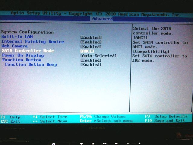

AHCI ist aktiviert, diese ist die einzige SATA-Konfiguration, die ich im Bios finden konnte:

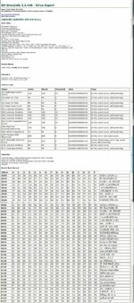

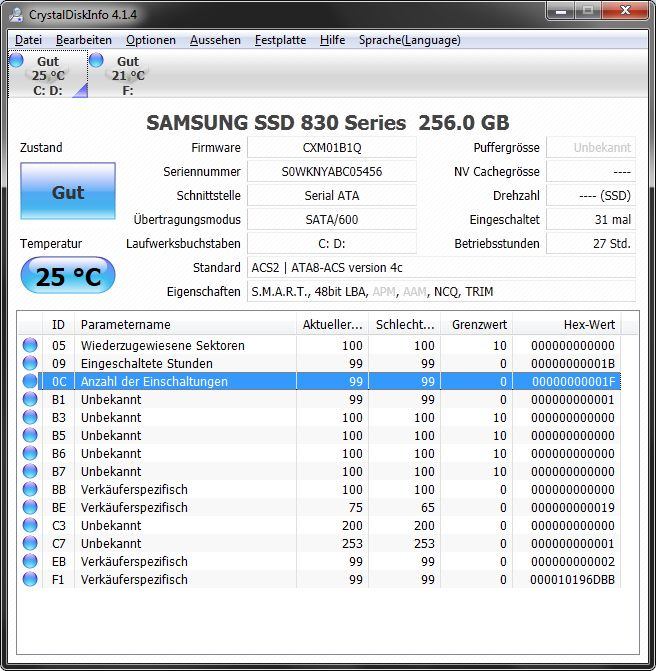

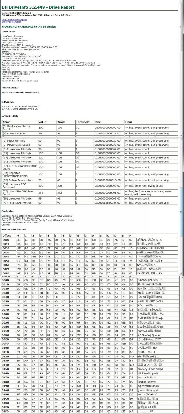

Und hier der Bericht von CrystalDiskInfo:
An welchem Kanal hängt denn die SSD? Nur weil nen SATA3 Kanal vorhanden ist, muss die SSD ja nicht unbedingt dadran hängen...
edit: nehm alles zurück, im Crystaldings Screenshot stehts ja drin.

Nunja, CDI zeigt mir für meine Hitachi 5K3000 auch SATA/600 an - was leider Bullshit ist, da die HDDs an einem SATA/300-Port hängen...
Zum Thema an sich: Auf der ersten Seite im BIOS gibts doch oftmals eine Übersicht über die angeschlossenen SATA-Devices, lässt sich dort vielleicht etwas Erhellendes finden?
Unabhängig davon ob SATA 2 oder 3 sind die Werte doch viel zu niedrig!
Ich betreibe meine auch nur an einem SATA 2 Anschluss und habe viel bessere Werte!
Ist der Controller vllt. völlig überfordert?

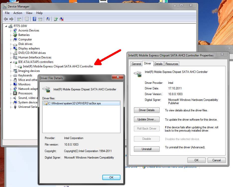

Und dann im Geräte-Manager diese Treiber gesucht, keine von beiden waren da. Dann habe ich den von Microsoft im Netz gesucht, konnte ihn aber nicht finden. Den Intel war schnell zu finden, den habe ich installiert. Danach war der Treiber immer noch nicht zu sehen im Geräte-Manager, der Screenshot ist ganz frisch:

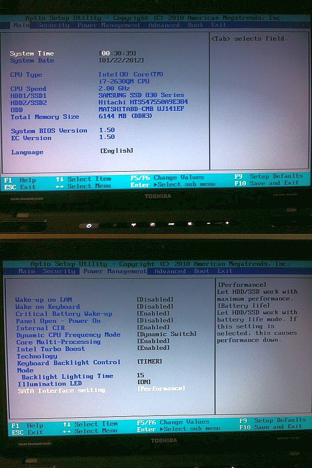

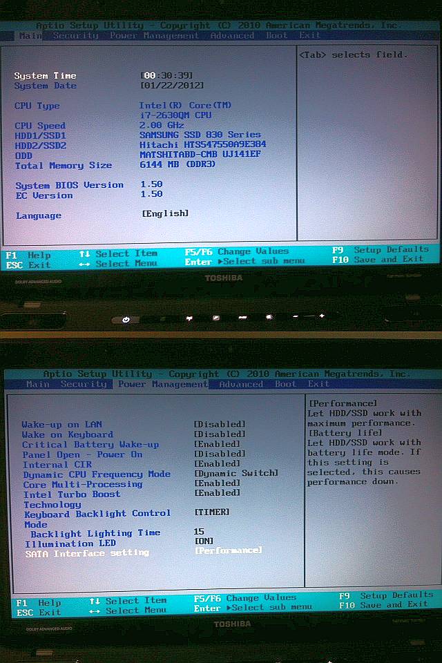

@JensS: Hier ein Bild der 1. und 3. Seite des Bios, ich sehe nichts aufschlussreiches...:

Du hast schon den aktuellen 10.8.0.1003 SATA AHCI Controller Treiber auf deinen Lappi. Das ist richtig so, denn du hast ja einen mobile Chipsatz und keinen Desktop Express Chipsatz.
Ich kann mir gut vorstellen, daß hier auch das "Problem" liegt, denn die mobile Chipsets sind immer nur abgespeckte Versionen der Desktop-Chipsets.
Von deiner Konfig. und Settings her ist jedenfalls alles in Ordnung.

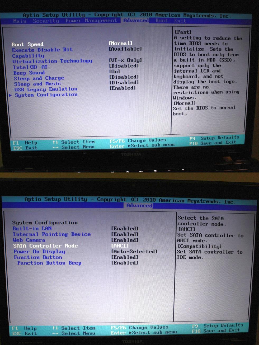

edit: Was steht im Bios unter den Reiter Advanced?
Hi Spieluhr, hier der Reiter Advanced, und drin die Einstellungen der System configuration:
..alles normal.
@JensS: Im Bios ist die Einsicht dieser Punkte blockiert, also nicht wählbar. Mit der Pfeil-nach-unten-Taste springt der Cursor von System Time zu System Date, dann direkt zu Language, dann zurück zu System Time.
@JensS, das meinte ich doch, dass er mal den anderen Festplattenanschluß verwenden soll, da die CDI-Aussage nicht stimmen muss und somit der erste SATA-Anschluß u.U. gar kein SATAIII ist.
So wie die aktuellen Intel-Chipsätze gestrickt sind, muss ja nicht jeder Anschluß SATAIII-fähig sein.
spieluhr hats schon gesagt: Alles normal, mit dem Mobilen Chipsatz der auf Stromersparnis optimiert ist, wirst du nicht viel mehr rausholen können. Kannst ja mal die Windows-Energieoptionen auf maximale Leistung stellen und nochmal benchen. Aber in nem Mobilen gerät wird ne SSD nie ihre volle Leistung entfalten können!

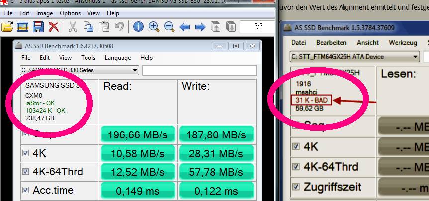

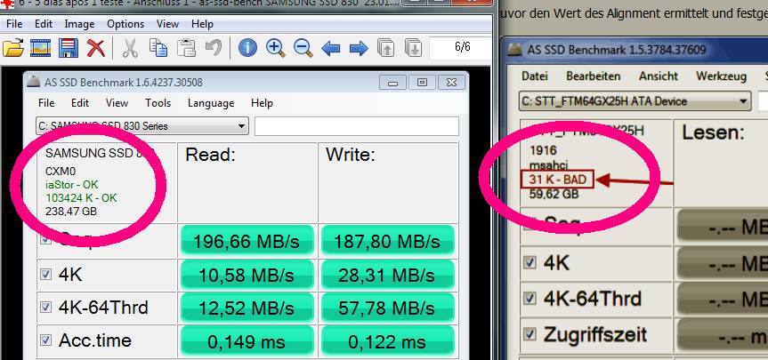

Liebe Helfer,
jetzt das Ergebnis vom Test mit der SSD am zweiten Anschluss (Anschluss 0 ist also leer):
6 - 5 dias apos 1 teste - Anschluss 1 - as-ssd-bench SAMSUNG SSD 830  23.01.2012 10-07-46.png
Kein Kommentar....
Zu Leistung: Vielleicht nicht ganz entfaltet, wie es in einem Desktop möglich wäre, aber definitiv viel, viel mehr, als ich momentan erlebe. Wie gesagt, auf der SSD laufen teilweise Anwendungen, die "langsamer" sind als bei meinem 4-Jahre-alt Desktop... ich glaube kaum, dass das mit den Qualitäten eines mobilen Gerätes zu tun hat.
Soweit ich überprüfen konnte ist alles auf Performance in den Energieoptionen eingestellt.
Thomas, AS SSD zeigt an, dass das Alignment OK sei. Das Bild zeigt zum Vergleich mein Ergebnis nebem einem Beispiel, das ich in der von dir empfohlenen Webseite gefunden habe:
(auch wenn 103.424 Kb)
Ob es eine Neu-Alignment was bringen würde?
Das Alignment ist so ok. Ist bei jeder Samsung 830 so. Es wird automatisch bei der WIN7 installation eine 100MB Partition gemacht.

Hallo Community,
in den letzten Tage bin ich durch eine Odyssee wegen dieser Problematik gegangen, mehrere Windows-Installs, das System beobachtet und getestet, Benchmarks und und und. Verschiedenes ausprobiert, inklusive unterschiedlich die SSD bei der Installation partitionieren, mal mit den gewöhnlichen 100 Mb von Windows, mal manuell ohne diese Partition. Bei einer der Installs stellte ich fest, dass nach dem Wiindows-Install + Windows-update die Performance der SSD war super, nach der Treiber-Install von Toshiba allerdings pfutsch, vor allem was der Parameter 4K-64Thrd angeht. Folgende Analyse von Magician zeigt deutlich:
- blau: nur Windows 7 Ultimate + LAN Treiber + Windows Updatesn (Zustand 1)
- rot: einige Stunden später und alle (von mir für notwendig gehaltene) Treiber von Toshiba installiert (Zustand 2)
Bei einer der Installs habe ich sogar gedacht, es läge an den Intel Treiber (Rapid Storage Technology Driver) - Irrtum. Bei der nächsten Install und nach durchlesen eines Forums dachte ich, es läge um den Chipsatz-Treiber: angeblich bei einigen Konfigurationen sind die Windowstreiber für den Chipsatz besser, was die Leistung der SSD angeht: auch Irrtum, in meinem Fall.
Bei einer der Versuche, habe ich ein Image des Zustandes 1 eingespielt (Acronis True Image 11), ist aber schief gelaufen und ein Problem im Bootmanager ist entstanden. Nach der Windowsreparatur war das Alignment inkorrekt (na klar!) - Mit dem Paragon Alignment Tool habe ich es wieder berichtigt, aber dann ist die Leistung noch niedriger gewesen als Zustand 2.
So, nach so viel Zeit und Versuche und Verzweiflungen habe ich entschieden, zum nächsten Computer-Geschäft meines Vertrauens zu gehen. Der Experte dort hatte ein Glücks-Insight und meinte, alle "überflüssige" Treiber von Toshiba peau a peau zu deinstallieren und immer die Leistung messen. Gleich beim ersten Treiber ist ihm gelungen, die Ursprungsleistung wiederherzustellen, nämlich:
- HDD Protection Utility, und
- HDD/SSD Alert Utility
Welche von beiden (oder ob beiden) einen Einfluss auf die Performance hatte, kann ich nicht sagen. Auf beide kann ich jedenfalls verzichten. Ich hätte nicht gedacht, dass ein Utility, um Vibrationen festzustellen und entsprechend die Festplatte ausschalten, so dumm sein könnte, dass er auch ein SSD kontrollieren würde und Einfluss auf seine Leistung haben könnte, bin ich also nicht darauf gekommen, dass das die Ursache sein könnte.
Die Leistung sieht also momentan so aus, und damit bin ich zufrieden:
