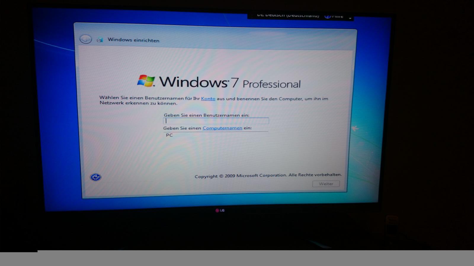

Statusbericht: Es funktioniert :banana:. Aber leider nur bis zum Windows Einrichtungsassistenten :wall:. Leider habe ich wieder keine Tastatur und Maus :confused:. Hat jemand eine Idee? Selbst der PS/2 Anschluss funktioniert nicht.

Danke für den Tip. Hat leider nichts gebracht. Die Lösung war, einfach die ei.cfg Datei löschen und die richtige Version von Hand aussuchen. Jetzt habe ich Maus und Tastatur, aber es wird kein USB-Stick erkannt :wall:. Windows 7 macht es einen nicht gerade leicht bzw. es liegt an meiner Unfähigkeit :popcorn:
Nein ... Windows 7 hat keine native xHCI Unterstützung ... die kannst Du nachträglich mit diversen Tools einbauen.
Außerdem besitzt Windows 7 von Haus aus auch keinen NVMe Support ... denn muss an ebenfalls nachträglich einbauen.
