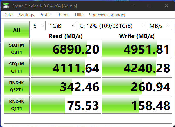

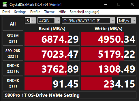

ich habe in meinem System (Windows 11, ASUS ROG STRIX B550-I GAMING, 5800X, 32 GB DDR4 3800) seit Kurzem eine 980 Pro mit 1 TB drin und jetzt mal CrystalDiskMark laufen lassen:

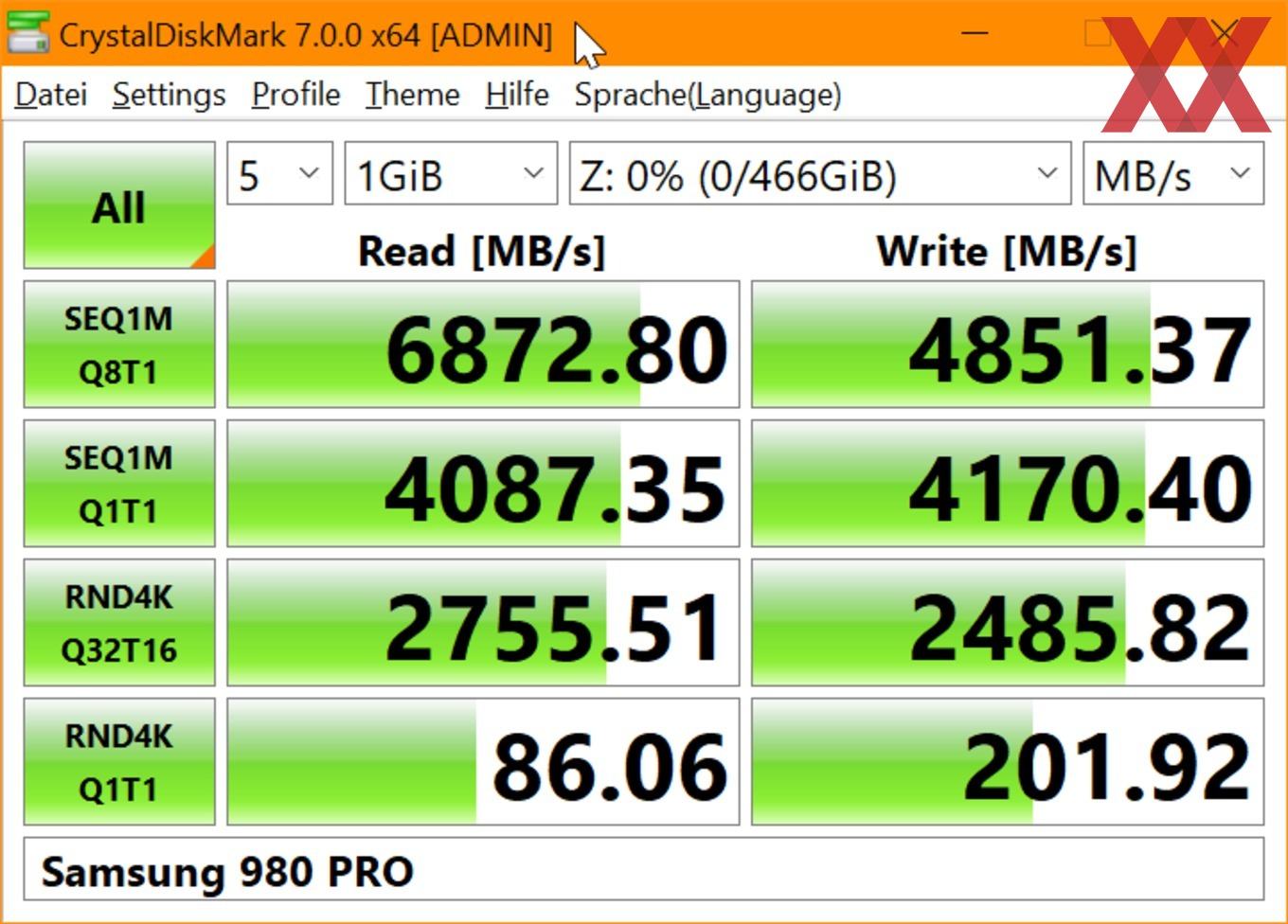

Vor allem der dritte Punkt weicht signifikant davon ab, was Tests der SSD besagen (Quelle: https://www.hardwareluxx.de/index.p...980-pro-im-test-mehr-evo-als-pro.html?start=4)
Die Temperaturen sind im grünen Bereich, es sind keine Energiesparmodi aktiv - hat einer eine Idee, woran die schlechten Werte liegen?
Ist es Windows 11?
Schau mal genau. Du benchst mit Q32T1 (1 Thread) in der dritten Zeile, HWL aber mit Q32T16 (also 16 Threads)
Mit 1 Thread bekommst Du natürlich nicht annähernd den Durchsatz bei 4K-Blöcken, als wenn 16 davon zugreifen. NVME lebt bei kleinen Blöcken erst bei parallelen Zugriffen richtig auf.

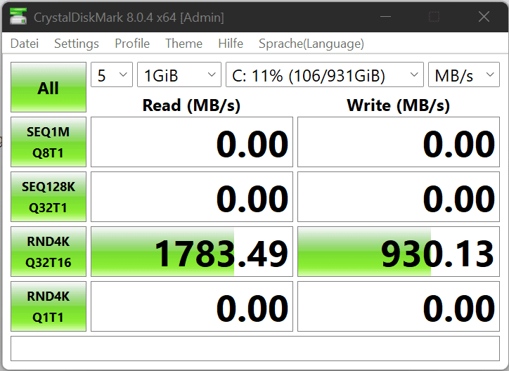

OK, danke dir, guter Hinweis!
Die Werte sind mit T16 besser, liegen trotzdem ein gutes Stück unter HWL:
Jawohl, sollt natürlich nicht mit "default", sondern mit "NVMe-SSD" unter Settings benchen.

Ja, den Fehler habe ich schon entdeckt. Mein letzter Benchmark ist mit dem NVMe-SSD Setting...
Mittlerweile weiß ich aber echt nicht weiter, Windows 11 ist auf dem neuesten Stand, die Chipsatz Treiber sind aktuell, die neueste Firmware ist drauf...
Also Defender war bei mir NICHT aus (was manche extra für Benchmarks machen). Aber EnergieSM auf Ryzen-Höchstleistung. Evtl. kannst auch im Magician Performance-Mode einschalten. Belegung ist bei Dir ja recht niedrig (die Leistung leidet bei mir bei >80%). Evtl. noch im Explorer->Eigenschaften auf Optimierung->Optimieren gehen und danach etwas ideln lassen. Mach kompletten Durchlauf und poste dann, zusätzlich AS-SSD wäre auch schön.

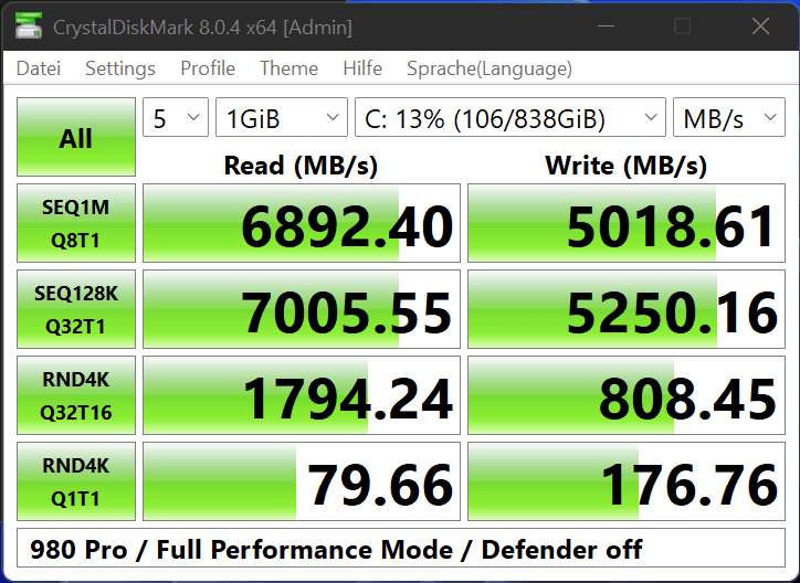

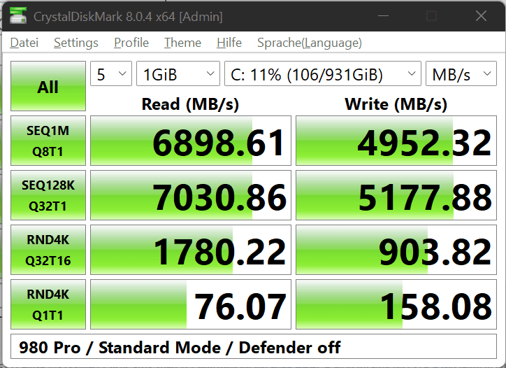

So sieht es aktuell aus (Energiesparplan: höchste Leistung, Defender deaktiviert):
Standard:
Full Performance Mode der 980 Pro:

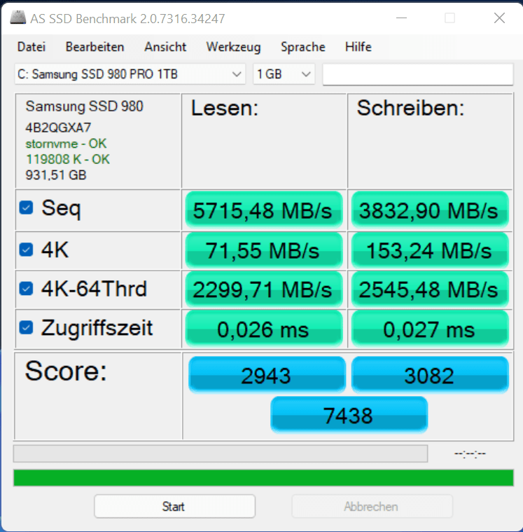

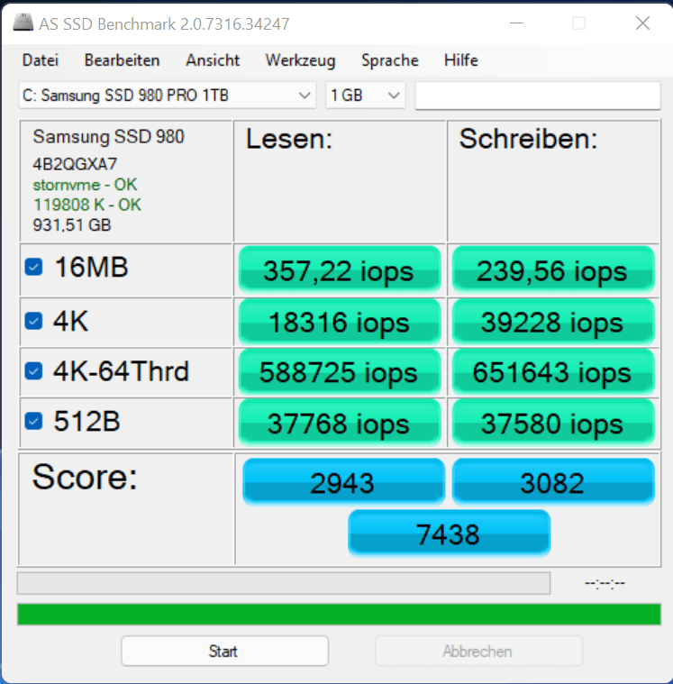

AS-SSD:

Bei manchen der Tests (z.B. RND4k, Q32T16, Read) war die CPU Auslastung bei 100%. Kann das der Bottle Neck sein?
Ja klar, wenn die CPU am Limit hängt, kann sie der Flaschenhals sein und die SSD könnte vielleicht noch mehr leisten, wenn die CPU in der Lage wäre dies abzurufen, aber wenn die CPU im Taskmager bei 100% ist, dann sind alle Kerne voll ausgelastet. Wenn eine SSD dort bei 100% ist, dann bedeutet es hingegen nur, dass sie ständig mindestens eine Anfrage bekommt, aber nicht, dass sie am Limit der Datenübertragungsraten ist! Aber alleine die Tatsache das die CPU dabei voll ausgelastet wird, zeigt wie irrsinnig hoch die maximalen IOPS sind die so eine SSD liefern kann und das es daher total egal ist ob die noch ein wenig irrsinnig höher sein könnten oder nicht. Wie gesagt wird es im Alltag eines Heimanwenders kaum mal auch nur 4 parallele Zugriffe geben.
Im Taskmanager beim RND4k, Q32T16, Read Durchlauf von CrystalDiskMark.
Ja, habe jetzt gemessen und in der HWiNFO64 gleichzeitig beobachtet - also bei mir gehen dabei die ersten 8 Kerne (+HT) auf gute 90-95%, manchmal 98,9% ...so fast 100% ... Dabei werden auch die meisten IOPs gemessen (an die 970 Tsd)... Ich habe versucht auch 32T und 64Q einzustellen und alle 16Kerne mit 100% kurzzeitig ausgelastet... IOPs sind dadurch aber nicht mehr geworden. Es ist also vollkommen normal, dass Du bei diesem Test 100% Auslastung hast.

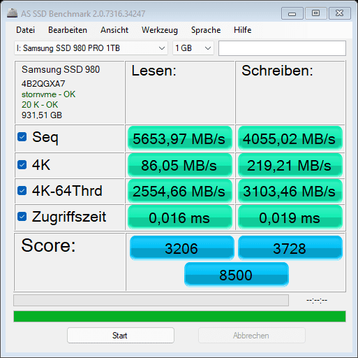

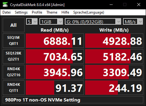

Also, habe jetzt eine zweite 980Pro eingebaut und getestet - alle Werte leicht besser aber multi-threaded random write trotzdem nicht toll, so ähnlich wie bei der OS-980pro topt @ ca. 1300,
(Screen von OS-SSD, den anderen nicht gemacht)
in AS-SSD leicht mehr Punkte, statt 8300-8400 nun 8500, manchmal etwas mehr:
Und nun...hatte ich eine komische Idee - siehe das Alignment in AS-SSD ...eigentlich im grünen Bereich...was wäre wenn man die SSD in Win11 selbst formatiert? -> Alignment ändert sich auf 1024!
Siehe da:
So weit keine Auswirkungen auf AS-SSD...alles bleibt im Grünen Bereich, aber in CDM plötzlich:
Plötzlich 3300+ = ganz normaler Wert? Versuche bitte eine weitere SSD bei Dir unter Win11, aber formatiere sie davor auch dort!
