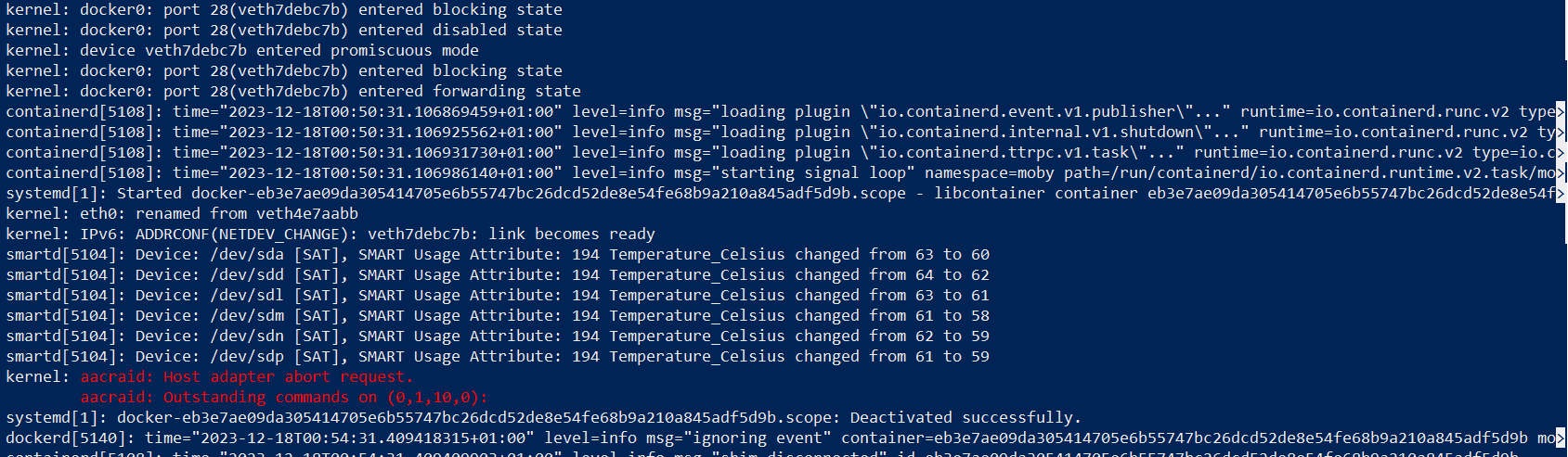

Der Adapter ist auch nicht ganz hinüber sondern läuft für einige Tage bis sicht dann die Maschine ganz verabschiedet und nichtmal per SSH erreichbar ist, wie bei einer Kernelpanik.
