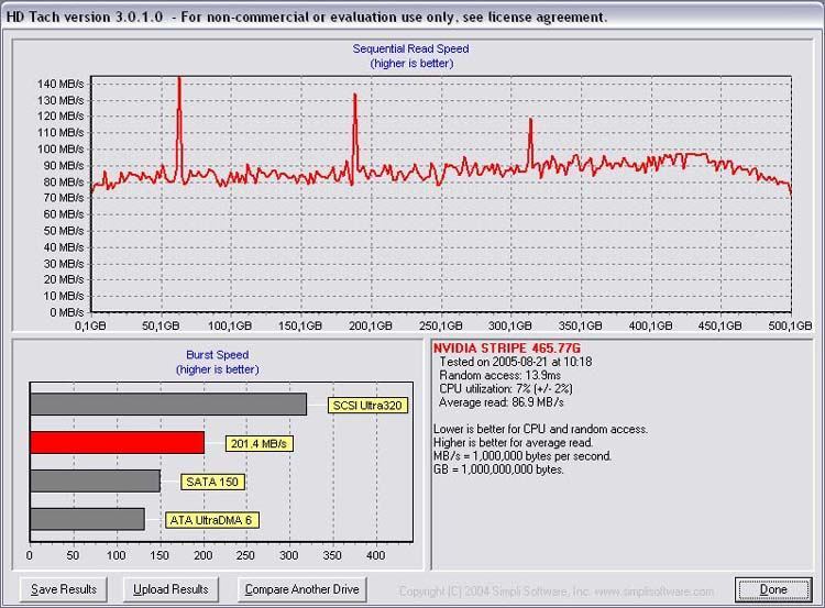

Ich konnte den Raid 0 auch benchen. Mein WinXP ist ja noch auf meiner Hitachi drauf. Windows lies sich auch auf dem Raid installieren, aber booten wollte es auf Teufel komm raus von dem Raid Verbund nicht. ICH HABE DAVON DIE SCHNAUZE VOLL.
Hmm, aber danke für Dein Benchmark :)
Allerdings bin ich etwas verblüfft das nur 86 MB/s rauskommen. Mein jetziges schafft 82. Und die 250er ist bei weitem schneller als meine 160er... Grübel....

Mein Board hat ja auch nur halbes SATA2. NCQ geht, aber die Burst Rate ist begrenzt!

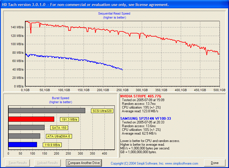

Ich glaube auch dass hier etwas noch nicht optimal läuft. Der Datendurchsatz ähnelt dem, wenn ich zwei IDE Platten als Master und Slave als Raid 0 konfiguriere. Dann habe ich auch so eine Limitierung bei 86MB/s. Wenn ich die IDE Platten als 2 x Master als Raid 0 laufen lasse stimmt die Performance (siehe HD-Tach Bild von einer einzelnen SP2514N und zwei als Raid0 jeweils Master am nForce 4 Controller).
Meine 2 Samsung SATA 160 Platten laufen im Raid auch noch nicht so gut wie sie sollten. Bei den Baugleichen Samsung 160GB IDE stimmt die Raid Performance wieder wenn beide Master sind. Die 160er Einzelplatte ist genau 10MB/s unter der 250er. Im Raid sind es 20MB/s. Der Kurvenverlauf entspricht genau dem im HD-Tach Bild dargestellten, nur eben mit 10 bzw. 20MB/s Abstand.
Die 160GB SATA Version ist als Einzelplatte fast identisch zur IDE Version. Nur die Burstrate ist marginal höher. Laufen die zwei SATA Samsung als Raid 0 hab ich auch diese komische Performancebeschneidung. :shake: Ich werde mal verschiedene SATA Ports probieren. Ich hab so die Vermutung dass es so ein ähnlicher Effekt ist wie bei IDE (Master+Slave). Auch wenn SATA so etwas nicht hat. Im Moment läuft mein SATA Raid 0 nämlich an SATA 1 und 2 am nForce4. Werde heut Abend mal SATA 1 + 3 als Raid 0 probieren. Wenn das nicht hilft bin ich auch ratlos.
Hier das HD-Tach Ergebnis der zwei Samsung 160GB SATA (SP1614C) als Raid 0 gegen die zwei Samsung 250GB IDE (SP2514N) als Raid 0: http://www.forumdeluxx.de/forum/attachment.php?attachmentid=12428&d=1121105554
Den anderen Bench findet ihr in der angehängten Grafik hier.
