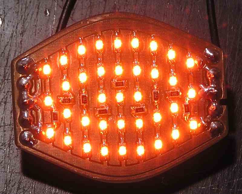

so ich wollt euch nur den neusten stand schreiben:
ich habe soweit alles zusamm gelötet und es geht auch!! :bigok:
leider kann ich immo nur selten ins internet deswegen nur der kurze bericht!
bilder reicher ich morgen vlt nach! mal sehn ob ich zeit hab!
hier sind nun endlich die versprochenen bilder!!
und
fett alter!!! is ganz schön groß das teil oder??? und die verkabelung macht mir angst. zum glück kann ich sowas nich^^
aber das w hättest ruhig schöner machen können...kannst du das noch umstecken????
Vorher schrieb:
hm mehr chaos bei der verkabelung geht wohl nicht mehr ;) und wo wird das eingebaut?
mfg
Vorher
jo die verkabelung war auch mein prob! aber da man nachher eh nur noch von oben rauf guckt ist es eh egal!
der schriftzug soll nachher oben auf mein mdf case rauf!
hättest du nicht die "verkabelung" über leiterbahnen lösen können? find ich wesentlich einfacher :)

hätte ich schon , aber ich bin froh das ich das überhaupt so geschafft hab!
das milch plexi hab ich noch nicht!
ich denke das werde ich nächste woche kaufen!
