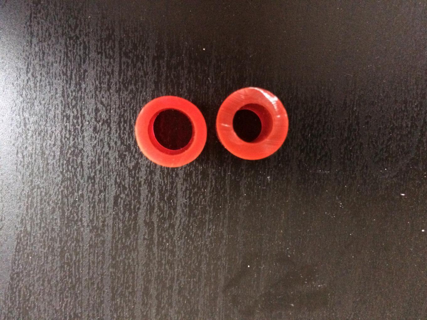

Hier mal roter Primochill advanvced LRT in 16/10 und 16/11 im direkten Vergleich.
16/10: AD 15,8mm ID 9,2mm
16/11: AD 15,8mm ID 11,0mm
Hier sieht man deutlich, warum 16/10er nicht auf 16/10er Anschraubtüllen (von Bitspower) passt. 16/11 passt aber sehr gut.
Danke Jan! so kann man sichs recht gut vorstellen. Die besten Biegeradien hab ich wahrscheinlich immer noch wenn ich die Kombi 16/10er + 11er Tüllen wähle.
