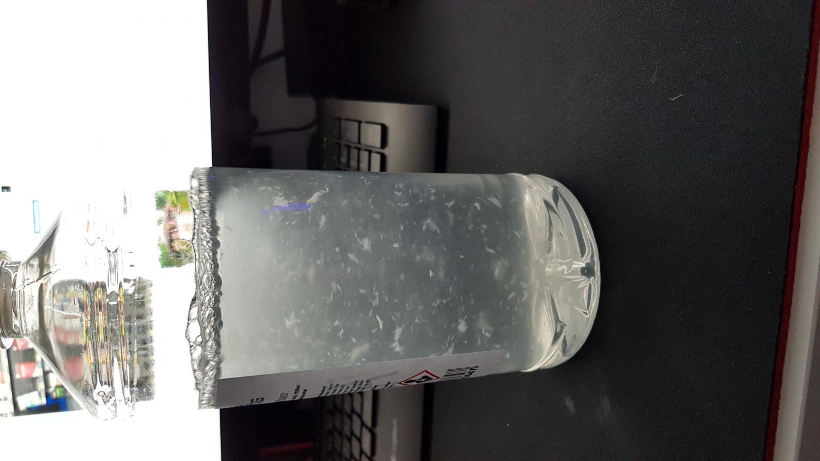

AT protect nach 11 Monaten in der eigenen Flasche ... wusste gar nicht das die auch Schneekugelzusätze verticken 😂
