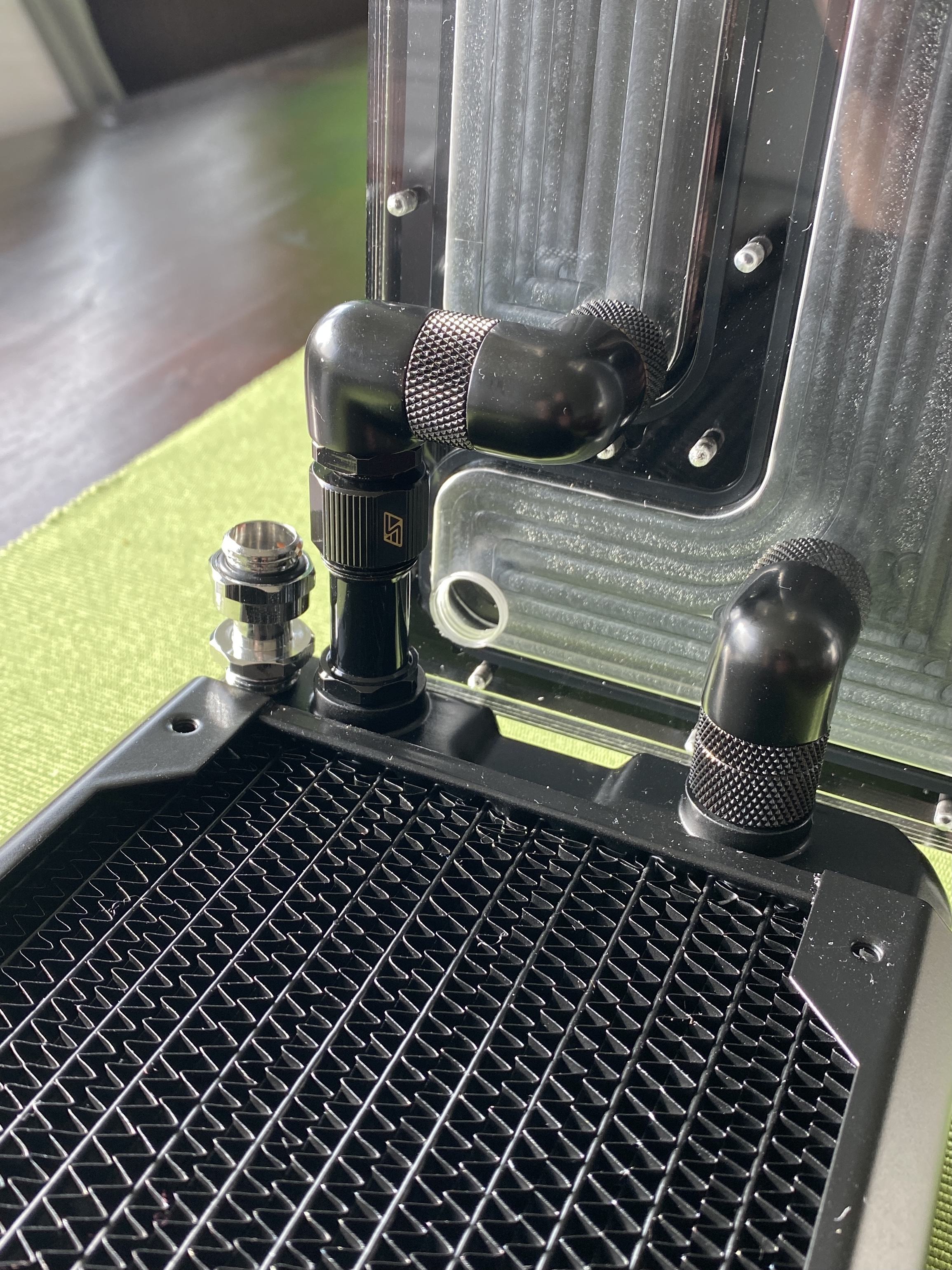

Links im Bild sind zwei Swiftech Verbinder mit variabler Länge. Qualitativ schon ein Stück besser als die Barrows. Danke an @bundymania für den Deal!
