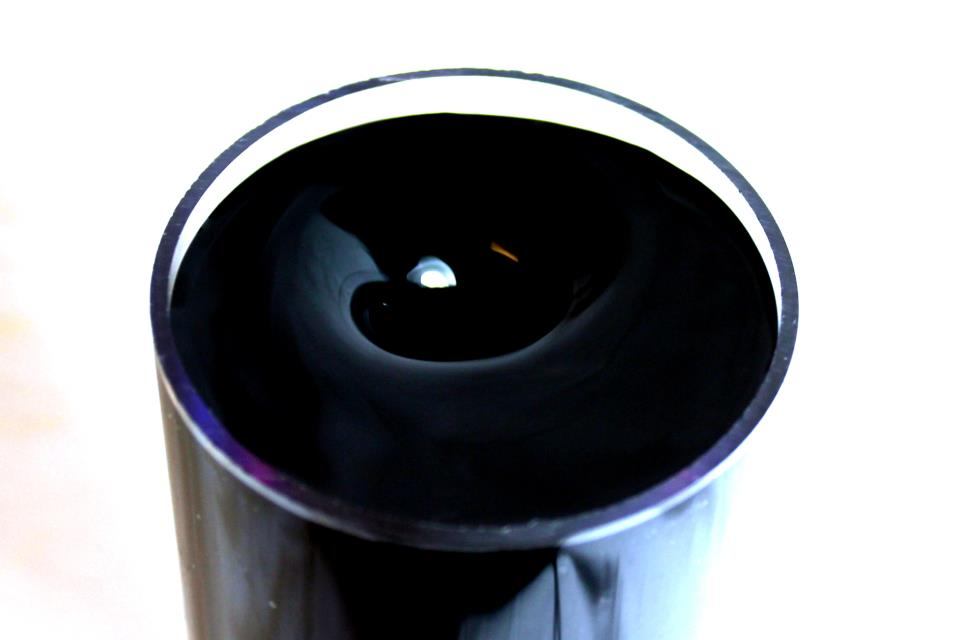

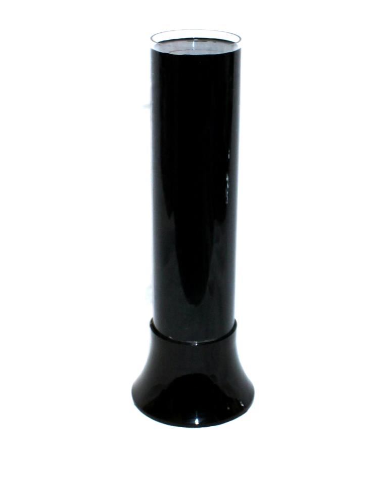

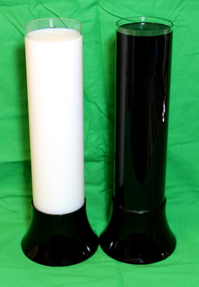

Und Mayhems Pastel Black Jet Black
561002_383984255003458_62426973_n.jpg 558735_383987075003176_352551740_n.jpg
