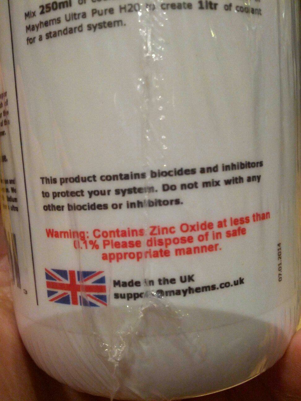

So steht es zumindest auf der Verpackung ;-) ob es aber mit inno auch gut läuft, kannst du uns ja verraten. Doch du hast an dieser stelle quasi unnötig noch das inno mit reingekippt, weil im pastel schon Schutz drin ist.
Gesendet von meinem Galaxy Nexus mit der Hardwareluxx App
Da in der Beschreibung aber von dye die Rede ist, ist die Beschreibung an der stelle falsch.
Für das Konzentrat müsste die selbe Beschreibung wie bei den normalen Pastell sein, nur mit der Ergänzung dass es 1:3 gemischt wird.
Bei caseking glaube ich stimmt es auch
Jep, das Pastel wird falsch geführt bei AT. Aber keine Sorge, das verträgt sich wohl nach Usermeinungen mit Inno IP... War dann warscheinlich nur Geldverschwendung.
Nein, das nicht unbedingt. Hatte fast 4L Gemisch aus Konzentrat und habe ne gute halbe Flasche Pastel für die Farbe rein gekippt... dann habe ich wohl eher gespart.
Gruß JM
Gesendet von meinem GT-I9100 mit der Hardwareluxx App
