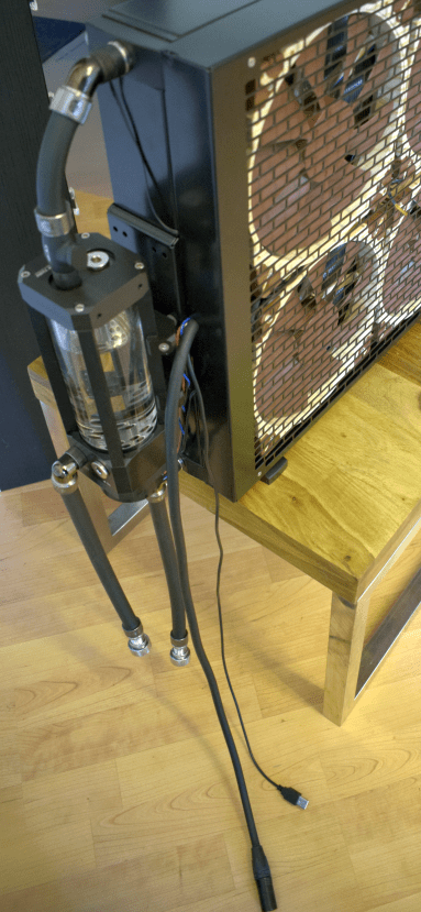

ist da wegen der Passgenauigkeit etwas bekannt. Ich habe mir 15,9/9,5er Schlauch von EKWB und 16/10er Fittinge von Bykski gekauft. Gebraucht wurde das weil die Überbrückung vom Rechner zum Mora wegen der 13/10er immer abknickte. Den Schlauch auf den Fitting zu drücken ging ja noch, aber dann die Überwurfmutter festzudrehen war krass. Es gibt die eine Nummer größer 16/11er hätte die wohl besser gepasst?
Ist bekannt mit dem EKWB Schlauch. 16/11 würde noch schlechter gehen, da weniger Platz für den Schlauch ist.

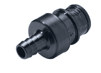

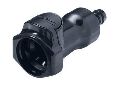

ich plane gerade meine Schnelltrenner zu ersetzen und bin auf diese gestoßen:
Ich nehme an die sind sehr ähnlich wie die EK CPC Serie die es in Grau zu kaufen gibt? Optisch wäre es als komplett schwarze Ausfürhung zu meinem 16/10 EK ZMT Schlauch einfach besser, würde ich daher bevorzugen.
Was ich noch bräuchte wäre die Möglichkeit an G1/4" Anschlüsse für die Gehäusedurchführung per Slotblende diese Schnelltrenner anzuschließen. Ich finde leider nur G1/2" Varianten, gibt es bei dieser Modellreihe HFC57 keine G1/4" Variante? Eine Reduziermuffe G1/2" auf G1/4" wäre da eine Lösung?
Da ist doch mehr Platz für den Schlauch, weil er dünnwandiger ist als der 9.5/16. Da kann der etwas mehr an das Fitting gepresst werden und sollte besser passen ;)
Stimmt allerdings ;), mein Fehler. Aber 10er ID-Fitting und 11er ID-Schlauch "kann" auch nicht unbedingt besser sein.

Diese CPC Anschluss:
anschließen? Woran erkenne ich das bei diesem Adapter auch BST und nicht NPT Gewinde genutzt wird? BST sollte doch für unsere WaKü Komponenten das richtige Gewinde sein? Muss ich bei der Tiefe des Adapters noch etwas beachten, Gummidichtungen noch notwendig?
