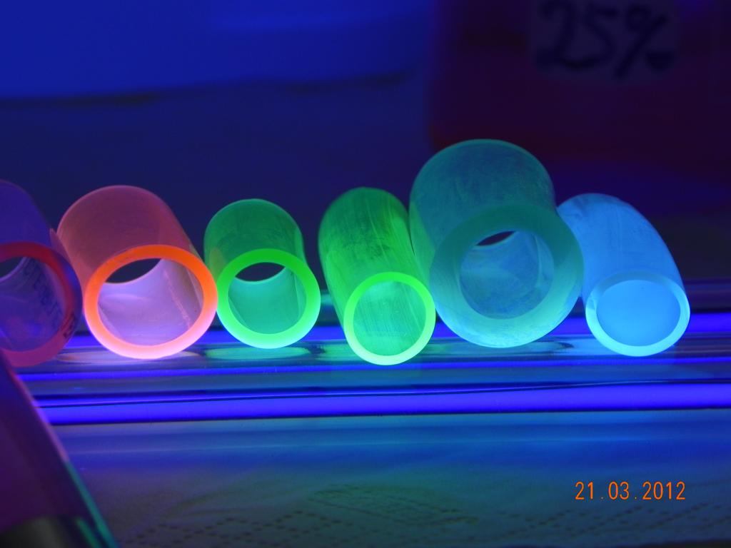

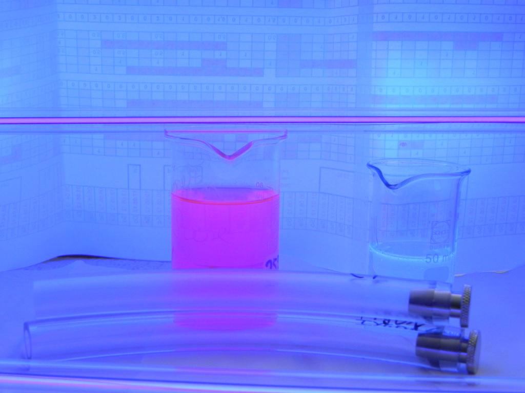

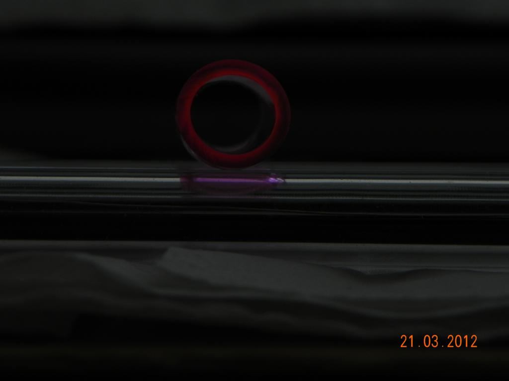

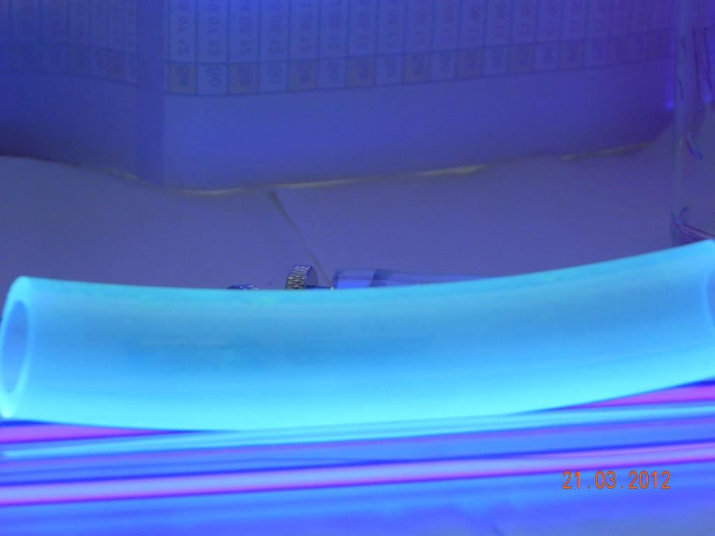

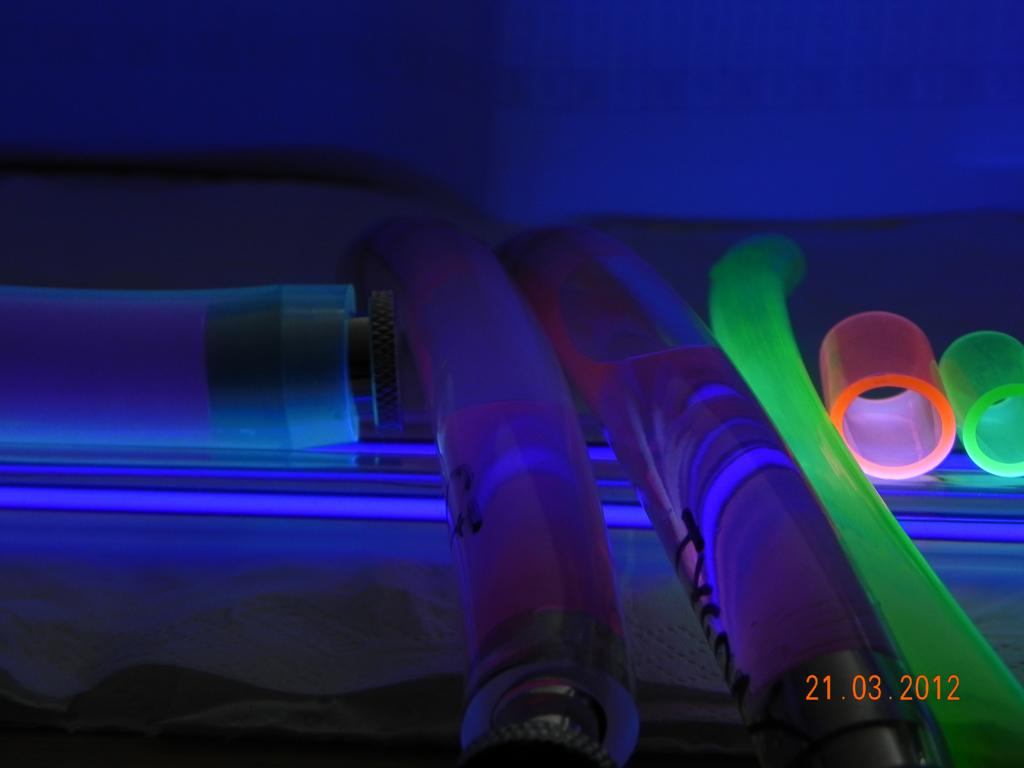

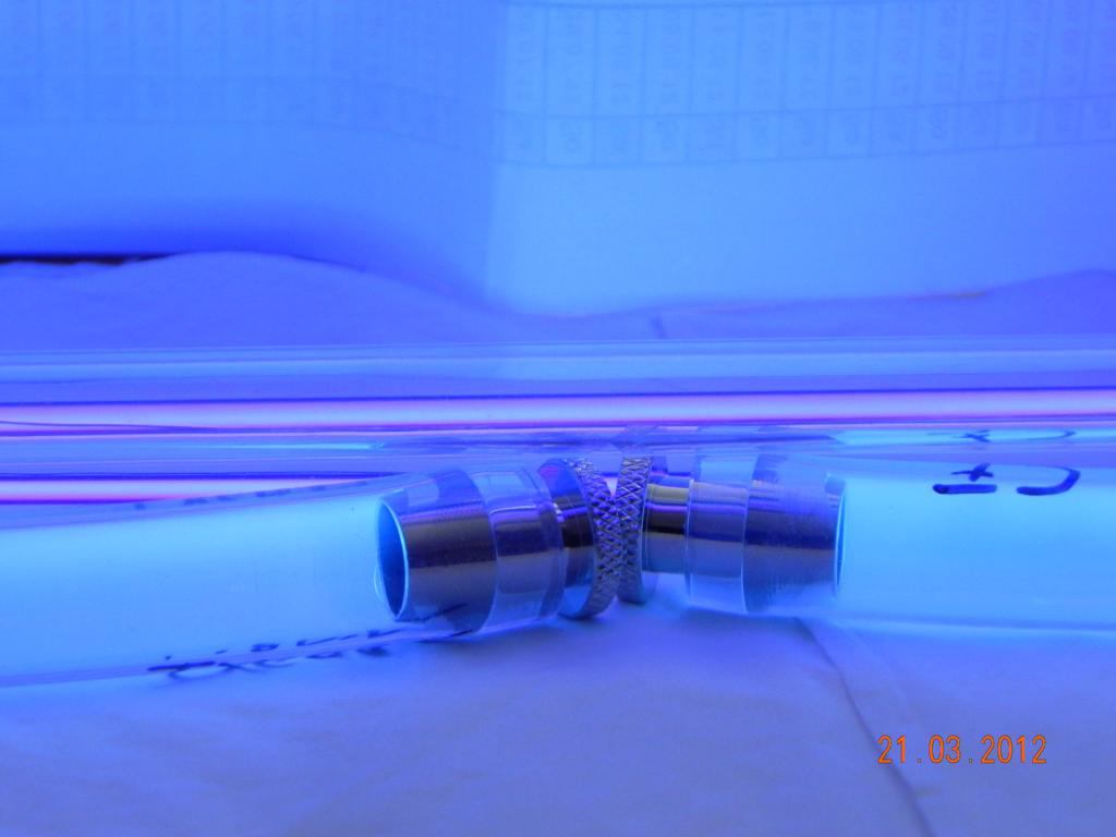

Hi,

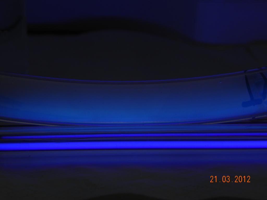

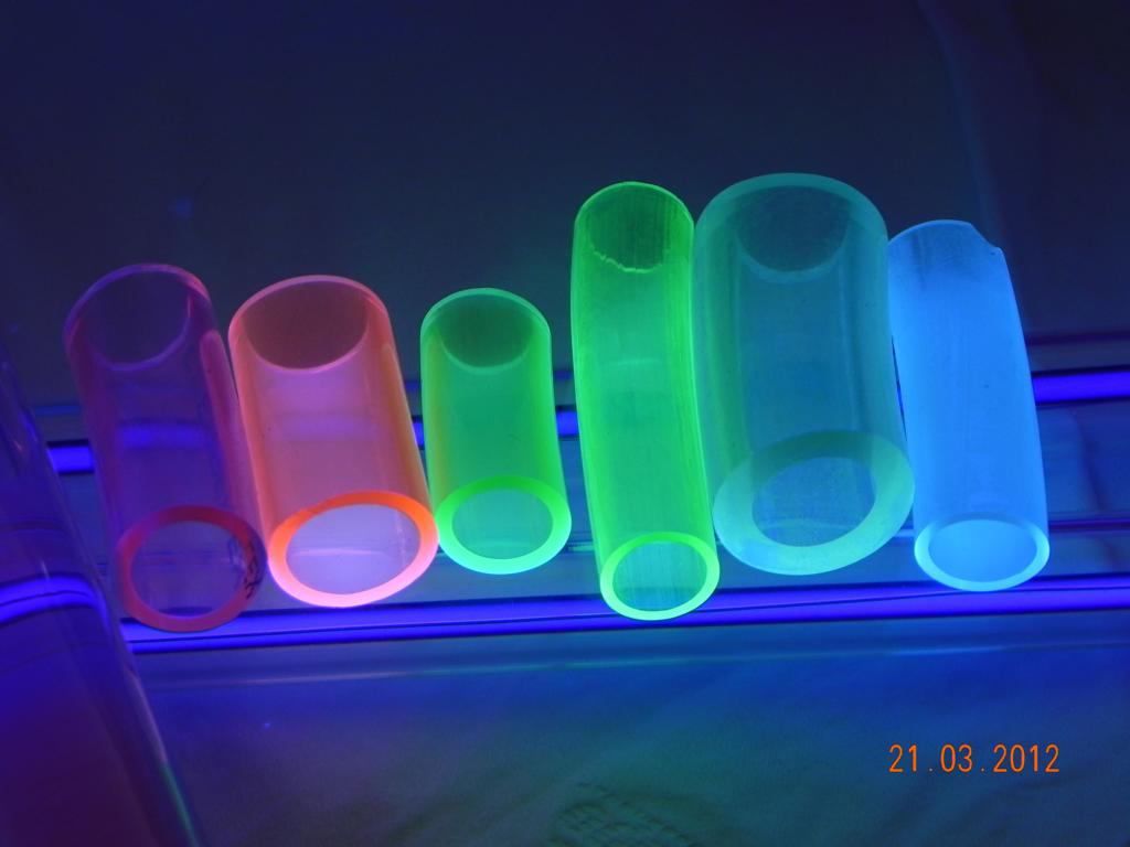

ich habe heute morgen noch mal das UV-Glow von AC und eine AT rot UV Plörre abgelichtet.
Ebenso ein paar bunte UV aktive Schläuche. Dann die UV Kühlflüssigkeiten in Tygon, MC clear und einen UV Schlauch gefüllt. Siehe selbst (PS.: die Kaltlichhathofe ist nicht sehr stark...):
Erwarte da nicht zuviel.
und noch ein paar Bilder.

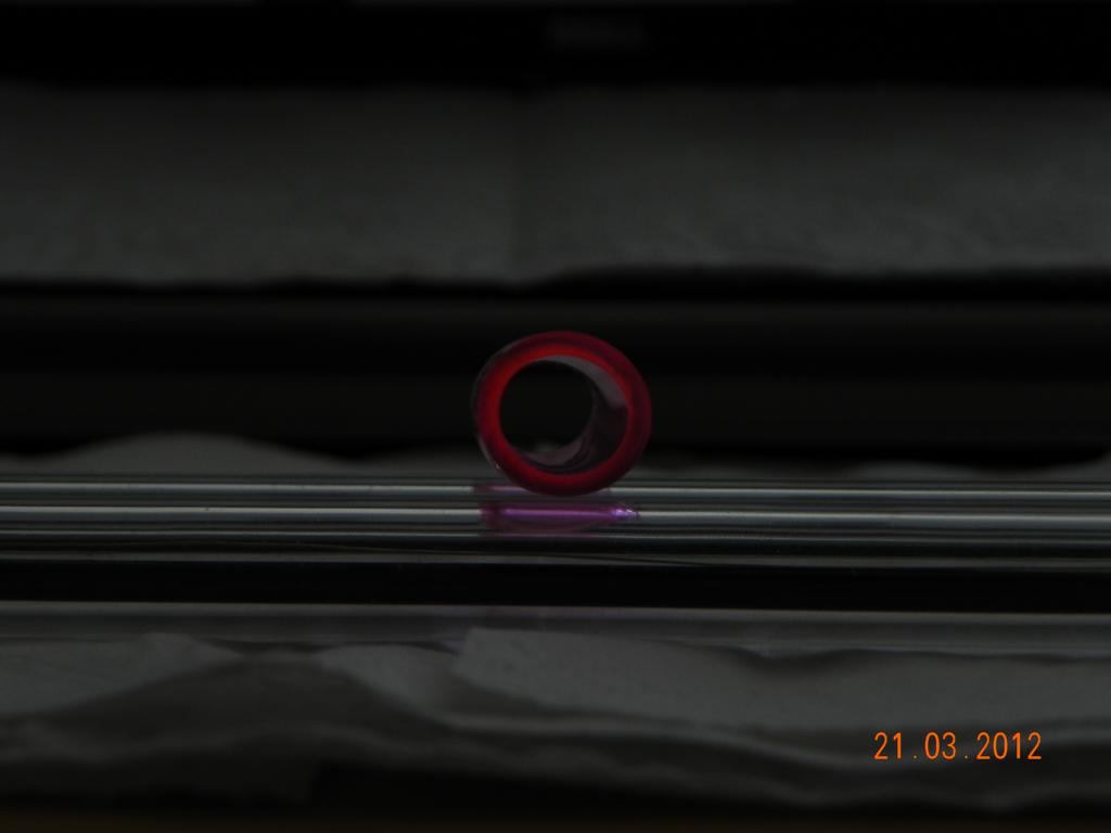

Ich habe hier auch zwei Bilder eines normalen PVC Schlauchs in dem über etwa 12 Monate hinweg der rote Farbstoff in die Schlauchwand eindiffundiert ist.
Überlege, ob Du nicht lieber einen UV aktiven Schlauch nimmst. Der Effekt ist stärker.
erst mal viiiiielen Dank für die schönen Bilder und den Test und die Mühe die dahinter steckt,
ich hatte damals kein UV-Schlauch der Grün leuchtet gefunden also habe ich es mit den Wässerchen gepuscht. Im nachhinein will ich von so einer UV-Pampe auch nicht mehr los.
Ich fasse mal die Unterschiede für beide varianten zusammen:
UV-Aktive Schläuche + klares Wasser:
-höher Durchfluss und niedere Temperaturen möglich (je nach verwendeten Zusatz)
-Klare "Leuchtlinie" (ende des Schlauches)
Klarer Schlauch + UV-Aktives Wässerchen:
-etwas niederer Durchfluss (je nach verwendeten Zusatz)
-sanfter "UV-Leuchte Abschluss" (endet sanft durch Lichtbrechung im Schlauch)
Aus den unterschieden werde ich mich persönlich nach wie vor für das UV-Wasser entscheiden, da ich den sanften Farbübergang mag.
Jedoch überlege ich noch ob mein Wasser durch die Liste eventuell doch eine andere Substanz bekommt, 3°C Unterschied ist schon ein Argument, Obwohl der Durchfluss dadurch etwas gebremst wird. (mehr Durchfluss=Pumpe kann langsamer drehen)
(Noch am Rande könnt Ihr mir bitte per PN oder hier schreiben wie man seine Kamera für solche Aufnahmen einstellen soll? Fujifilm:FinepixS1500, oder bekommt man das erst mit ner Spiegel hin)
