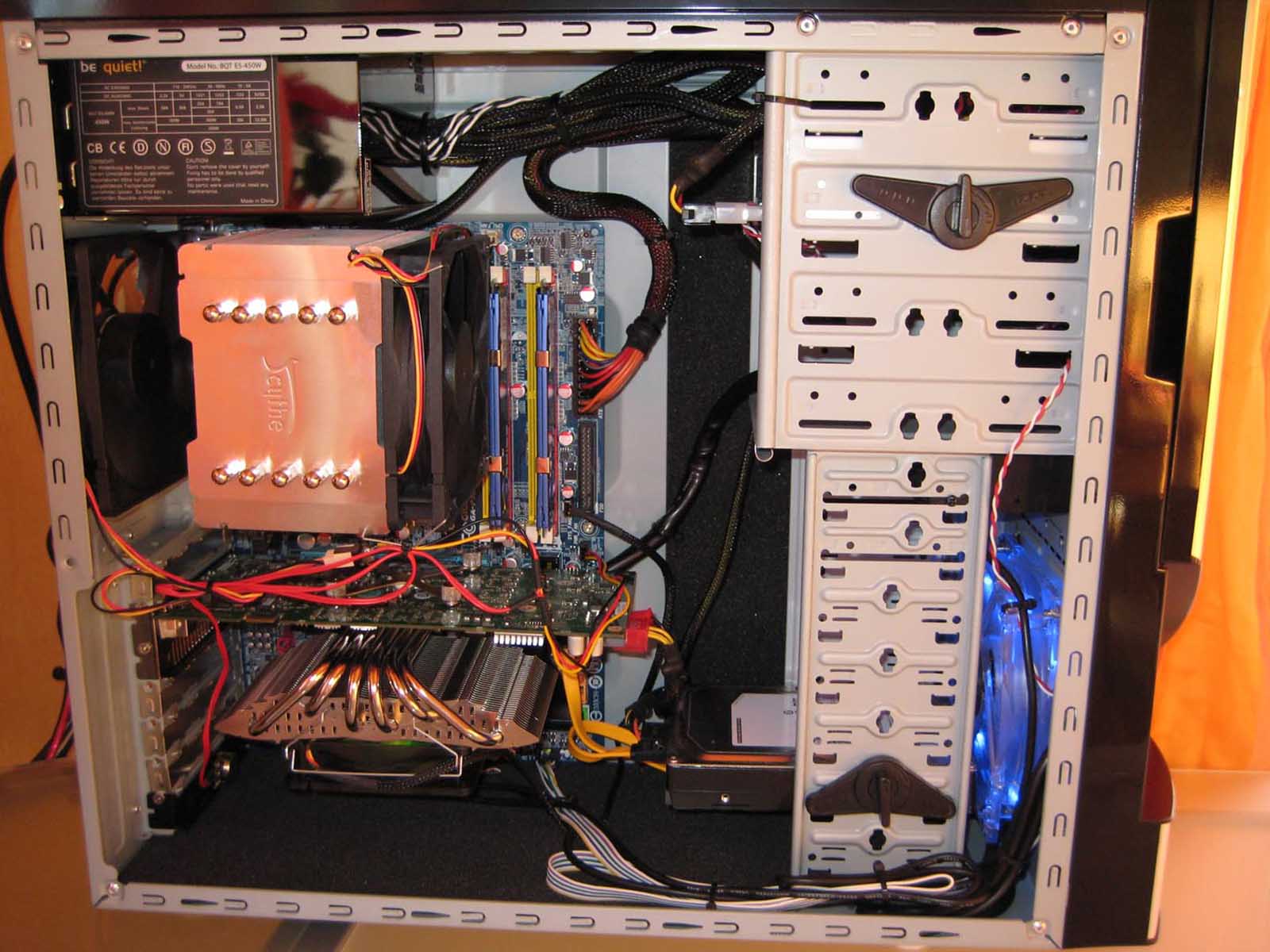

Gehäusekompatibilität:
Mugen passt in das NZXT HUSH. Mit den Push-Pins sowohl als auch mit dem retention-Kit. Einziger Nachteil bei Kit ist, dass die Pinne leichte Abdrücke in der Dämmmatte Seitenteils hinterlassen. Ist aber nicht weiter schlimm.
Bilder im Anhang
