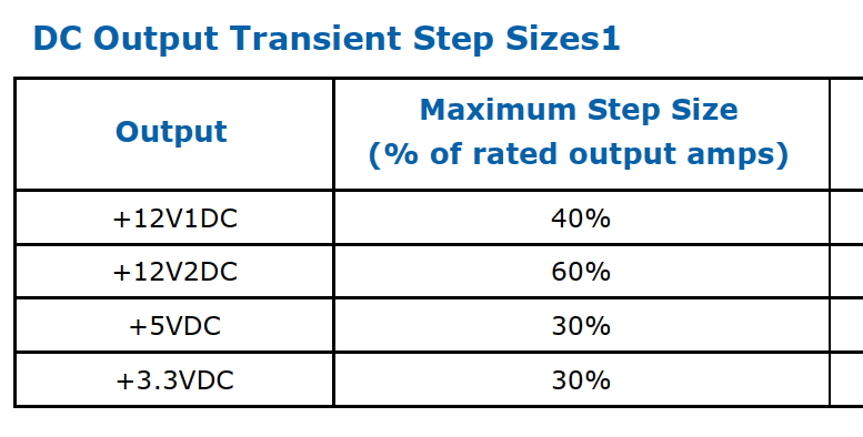

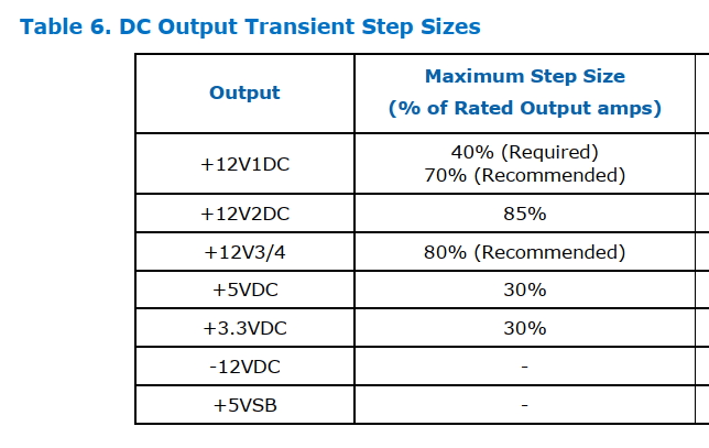

Im Juni 2017 gab es in der ATX Spec Rev 1.4 eine Änderung, welche die einzuhaltende Step Size bei Transienten deutlich erhöht hat nämlich von
auf
Das ist also grob vergleichbar mit dem was jetzt auch in der ATX3 passiert ist, nur das es damals immer unterhalb der Nennleistung des Netzteils lag und geringer war. Die Änderung wurde aber sicherlich nicht nur aus Spaß gemacht, sondern war für neuere GPUs notwendig.
Wie man da sieht, wurde die V2 von 60 auf 85% angehoben und die V3 und V4 wenn vorhanden auf 80% empfohlen. Jetzt muss man das ganze noch auf Single Rail "uminterpretieren" und kann dann eigentlich mal sagen, das vorher 60% galten und danach 80%-85%.
So ein 60% Wechsel bei einem 1000 Watt NT sind eben nur 600W (z.b. ein Wechsel von 100 auf 700 Watt Last) , bei einem 700W NT sind es nur noch 420 Watt. Ich vermute, dass die alten Plattformen von Seasonic genau daran gescheitert sind. Das ist für mich die einzig logische Erklärung für das Problem. Auch das es nur manche Leute trifft, die dann eben genau so einen PC haben, der das auslöst. z.b. hungrige CPU und ne 3080/3090.
