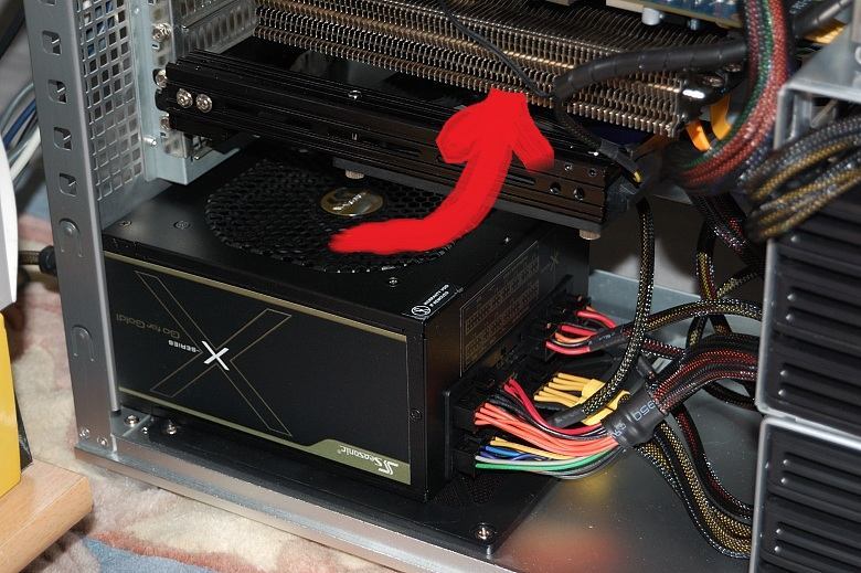

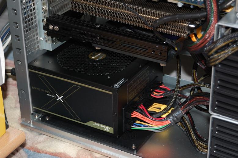

Wie bereits vermutet, lässt es sich im Silverstone FT01 nicht so ohne weiteres mit dem Lüftergitter nach unten verbauen !
Versuch doch einfach mal den Staubfilter vorher auszubauen. Den brauchst Du eh nicht da unten. Kann man dann auch grad das NT schnell ausbauen und durchpusten, zumal es eh nur selten überhaupt dreht.
Ich befürchte, dass durch das entfernen des Staubfilters das Netzteil mit der Zeit zugestaubt wird. Der PC steht nämlich auf einen sehr dicken Teppich.
Auf Parkett oder Laminat würde ich mir da keine Sorgen machen.
Hab die Tage ca. 5 Stunden Dawn of War II gezockt (Zimmertemperatur ca. 27 Grad) Das Netzteil wurde nicht mal handwarm. :eek:
Das Corsair wurde dagegen schon ziemlich warm, wobei hier die Einbauposition (Lüfter) nach unten war.
Über dem Netzteil ist der NB XL2 für den Prolimatech MK-13 (HD 5850) montiert. Dadurch wird die Luft vom Netzteil angesaugt und nach oben befördert.
Ich werde es so lassen, da somit das Netzteil praktisch passiv gekühlt wird.
Muss halt nur bei Umbauarbeiten aufpassen, damit nichts in Netzteil fällt.
