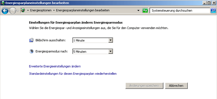

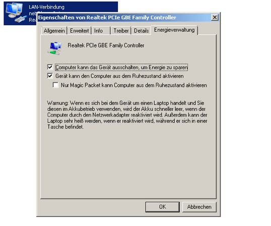

Warum benutzt ihr alle irgendwelche Tools zum aufwecken oder runterfahren? Das macht windows doch von alleine und sind auch nur nen paar klicks zum einstellen!
btw.. läuft auf meinem Server sehr gut (Win7)!

@Crash wo kann man das einstellen ?
Muss ich wohl Win 7 drauf installen ?
Ich hätt jetzt gedacht vom verbrauch her ist Windows XP effizienter, Windows 7 braucht halt ein wenig mehr Power ^^
Also würde mich stark wundern wenn XP das nicht mit drin haben sollte (bei den Energieschemen bin ich mir nicht sicher ... nutze schon ewig xp nicht mehr)!
€: Wenn du dann auf dein Server zugreifst übers Netzwerk startet er automatisch, ohne das du da noch nen Tool brauchst auf nem Client!

Mit Onboard Mitteln ist das Ausschalten aber recht unkomfortabel...
Wobei man sich da mit Scripten auch was zusammen basteln kann.
Hm geht bei XP leider nicht :(
In moment tut er halt bis 23.30 laufen und dan abschalten und wieder um 13.15 starten ^^
du kannst doch in den Energieoptionen in XP einstellen, ab wie viel Zeit der Nichtbenutzung die Kiste in den Standby Modus bzw. Ruhezustand fahren soll...
Ja gut, kommt drauf an was man machen will, aber zum Beispiel wird bei mir der Server automatisch aktiviert (wol) wenn ich Fernsehen will und den DVBV anschmeiße und wenn ich keine Lust mehr habe wird dieser beendet und wenn dann halt nichts mehr zu tun ist schaltet sich der Server nach 5 min. ab!
Wach der auf, wenn du dann ne Anfrage stellst? ôo oder musste da erst nen magic-paket senden?
