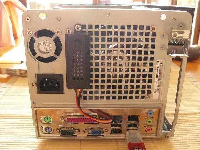

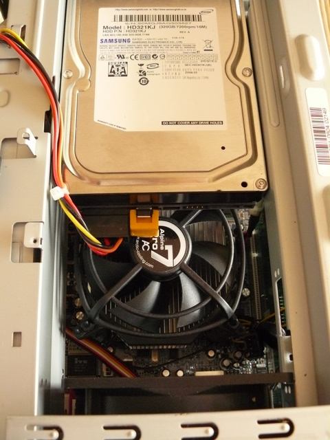

Hallo wehandel und Uibel,
mit ein wenig Spucke;) geht auch der Alpine 7 Pro rein!
Der Pro ist (für mich ) im zusammenspiel mit dem 92er AC PWM Gehäuselüfter nicht mehr wahrnehmbar im Idle. Hab den NT-Lüfter gegen nen regelbaren 412 Papst getauscht und den via Fanmate auf Flüsterbetrieb getrimmt (siehe Anhang). Den Gehäusedeckel mit Dämmmatten versehn und die Schwingungen sind fast verschwunden. Mein e2200 wird im Idle zwischen 35-38 Gräder je nach Aussentemp.! Nehm das Teil hauptsächlich als TV/VDR und zum Sörfen und Mucke hörn. Das Ding steht direkt neben mir aufm Sekretär und ich muss schon sehr genau hinhörn um ihn wahrzunehmen.

Welche Gehäuselüfter sind zu empfehlen, wenn man den K45 möglichst geräuscharm haben möchte? Muss man hierzu das Gehäuse modifizieren oder kann man einfach tauschen?
Habe mir heute einen bestellt, zusammen mit einem Celeron S430, einer WD Green Power 500GB Festplatte.
Welche Gehäuselüter sind zu empfehlen, wenn man den K45 möglichst geräuscharm haben möchte? Muss man hierzu das Gehäuse modifizieren oder kann man einfach tauschen?
Servuz boersenhai,
hab den Arctic FAN AF 9225PWM 92x25mm verbaut und bin damit sehr zufrieden:
http://www.arctic-cooling.com/fans2.php?idx=107
Keine Modifikation notwendig, einfach gegen den orig. Shuttle Lüfter tauschen.
Greetz
Mark

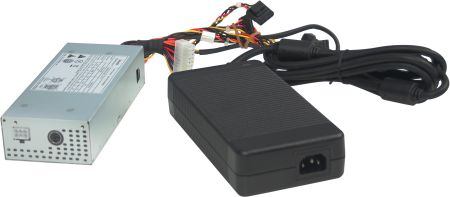

Hat einer dieses PC62 external silent PSU (220W) am start?
Das Ding ist doch verarschung, also die PicoPSU's die ich des öfteren verbaue sind nicht so GROß! Der interne Teil von denen ist so gross wie eine Streichholzschachtel. Ich glaub die sind einfach zu doof was vernünftiges zusammen zu löten :wall: man man man!!!
