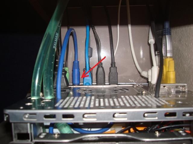

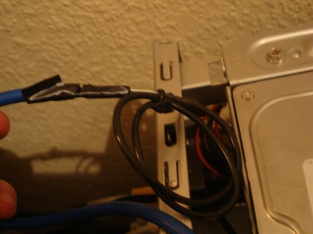

ich habe es so gelöst:
habe nen sp35p2 pro und der hat nen coaxialen s/pdif-ausgang. einfach ein hochwertiges cinch-kabel nehmen und einen stecker abschneiden. kabel nach innen führen und mit dem "original" s/pdif kabel deiner grafikkarte verlöten.
