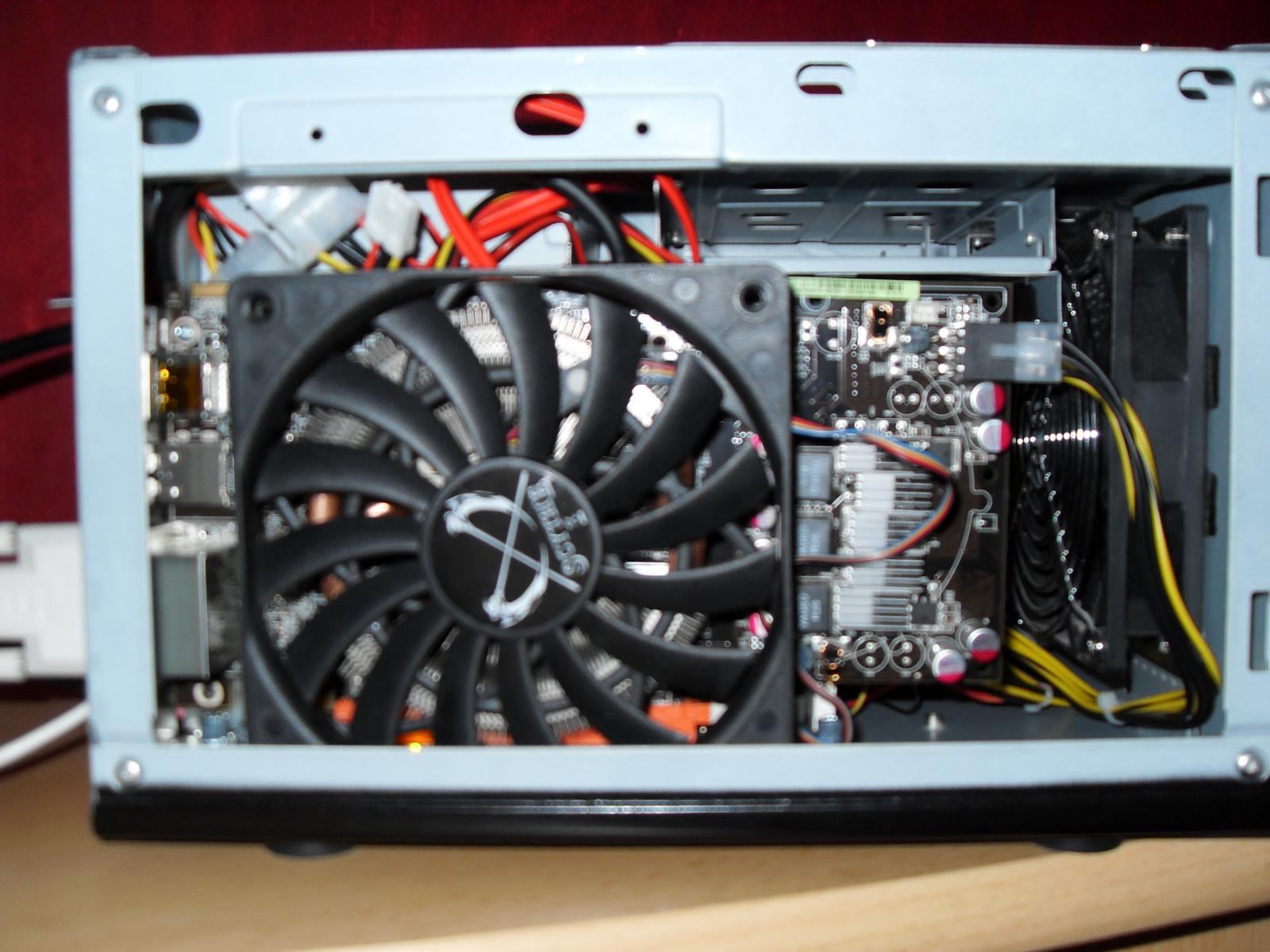

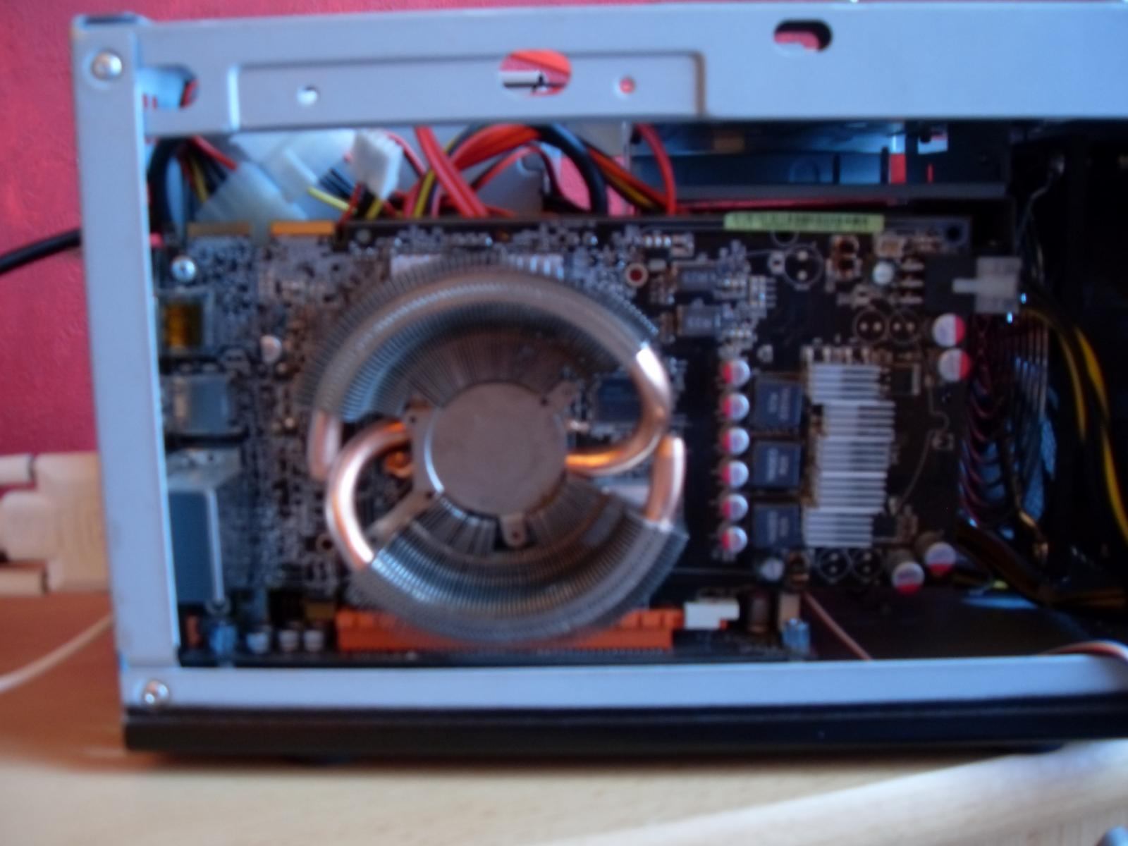

teste gerade meinen selbstgebauten Grafikkartenkühler :d
Könntet ihr mal eure Temperaturen im Leerlauf posten? Will wissen ob mein Kühler was taugt oder ich auf den Normalo zurückbauen muß.
Bitte nur im eingebauten Zustand, da die Temperaturen sonst nicht real sind,

Hab mit einer stromhungrigen HD4850 OC etwa 32°C. Ist aber auch nicht der Standardkühler.
MfG
Hier mal 2 Bilder, einmal mit Kühler und einmal ohne.
Habe den orginal Asus Kühler entfernt, PK-1 Wärmeleitpaste darunter, Plaste Teile abgebaut, und Alu Chipkühler draufgesetzt.
Benutze den Scythe Big Shuriken Lüfter, der läßt sich aber zu ungenau steuern, wenn ich ihn auf volle Umdrehungen stelle, gibt es zu starke Verwirbelungen mit der Gehäusewand, dann ist er ziemlich laut.
Habe ihn jetz bei circa 600 Umdrehungen laufen, somit ist er fast nicht mehr zu höhren. Und er kühlt meine 5770 auf 42 Grad bei 24 Grad Zimmertemperatur.
Außerdem bläßt er noch etwas Luft unter das Mainboard und kühlt dieses so etwas mit :fresse2:
Sorry Bilder sind etwas verwackelt, Tag war einfach zu anstrengend :rolleyes:
