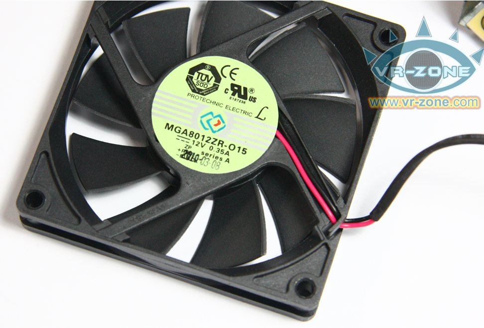

...sind ja eh alle , ob Sugo orginal Netzteil , oder die von bequiet alle vom selben Hersteller .
und haben alle exakt den selben protechnic 80mm Lüfter verbaut :rolleyes:
