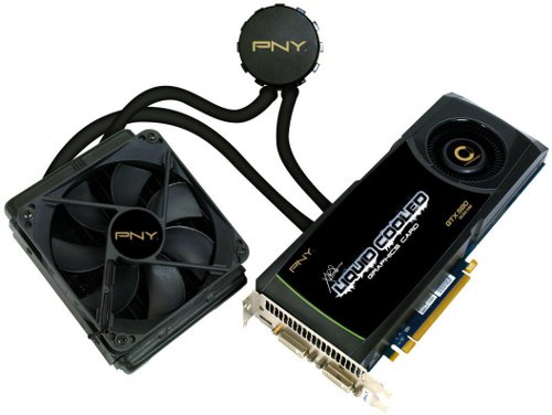

Wer mal was verrücktes ins Sugo bauen will:
Front muss natürlich geöffnet werden, aber dann passts zumindest ins 06. Und liefert in Verbindung mit ner starken CPU die beste Performance, die man derzeit ins Sugo bekommt bei hoffentlich akzeptabler Lautstärke :bigok:
