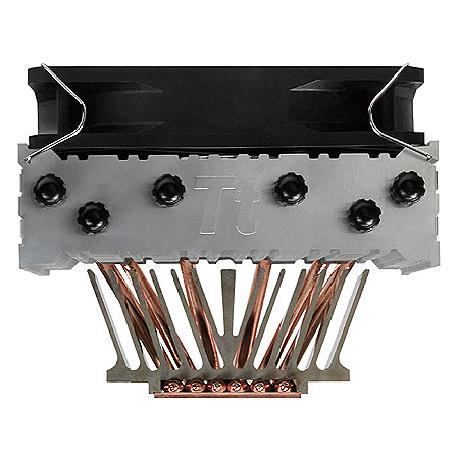

irgendwie ist mir dein Kühler noch nicht untergekommen. Wie hast du den ISGC-400 auf deine Sockel 1155 Platine bekommen, ist dieser Lochabstand bei den neueren Modellen nachträglich unterstützt?
Könntest du mir sagen wie hoch der Lamellenkörper ist und wie viel Abstand er zur Bodenplattenunterseite hat?
Den kleineren, festen Aluminiumkühlkörper, welcher direkt auch den Wärmerohren liegt, kann man wahrscheinlich nicht einfach demontieren?
Ist der beiliegende Lüfter zu gebrauchen?

Auf der Produkthomepage findest du unter Downloads eine Installationsanleitung:
Thermaltakeusa*»*Cooler*»*CPU Cooler*»*Intel Socket LGA 775*»*ISGC-400 : ISGC-400 CLP0540
Also wie abgebildet lassen sich verschiedene Halterungen anbringen. Auf der Rückseite des Mainboards wird er dann einfach mit Muttern festgeschraubt, kein Klicken, keine Backplate.
Wie auf dem Bild ersichtlich ist:
Liegt der Lüfter in den Lamellen. Die kleinste Höhe ist 30 mm, und außen die Erhebungen haben oben und unten jeweils 5 mm, also müsste man auf 40 mm kommen. "Müsste" da ich es im eingebauten Zustand gemessen habe und nicht perfekt hingekommen bin.
Die Höhe des Vollalukühlers auf dem Prozessor beträgt 40 mm samt Heatpipeeinlassung. Also bis zum Boden des PCB kommt noch der Kupferboden und der Prozessorsockel dazu, was bei den 40 mm nicht dabei ist.
Der beiliegende Lüfter war ganz ok, so genau kann ich ihn aber nicht beurteilen. Es war eine manuelle Lüftersteuerung sogar integriert. Da ich ihn aber von anfang an mit einem anderen Ersetzt habe, kann ich das nicht so genau beurteilen wie gut er im eingebauten Zustand gewesen wäre.
Er sieht identisch zu dem aus:
Thermaltakeusa*»*DC Fan*»*120mm Fans*»*ISGC Fan12 : ISGC Fan12 AF0018
