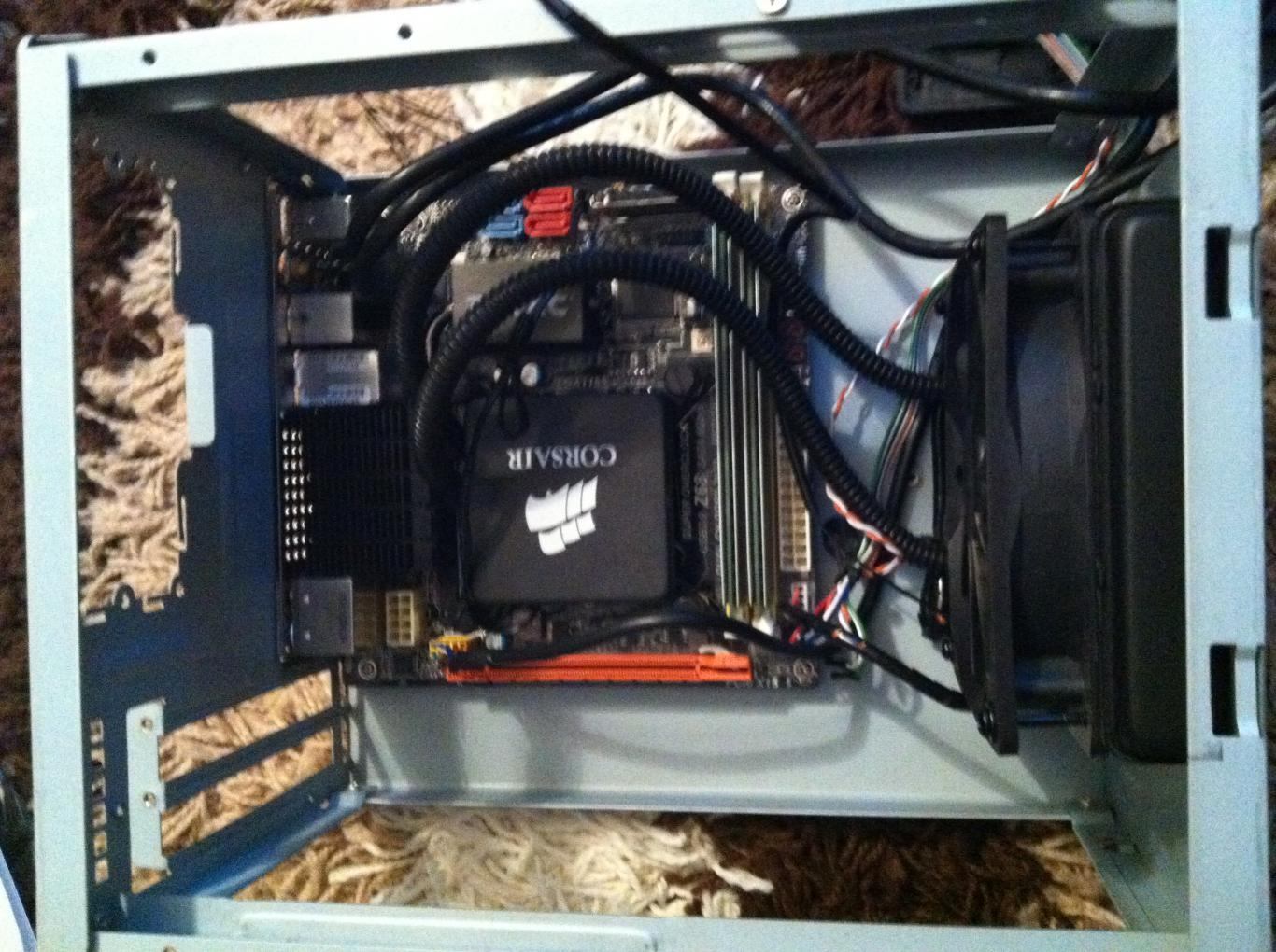

Was ich dich fragen wollte: Wie hast du denn deine Corsair H60 Wakü untergebracht?
So wie auf dem Foto. Der Lüfter drückt die Luft durch den Radi vorne raus. Vor Befestigung des Radis muss die Grafikkarte eingebaut werden. So kann man leider die Halterung für ODD und HDD nicht verwenden. Falls deine 6870 kurz genug ist, kannst Du den Radi um 90° drehen und somit zumindest die ODD-Halterung verwenden.
Zu deiner Zusammenstellung: Sehr nettes Setup. Hätte nicht jedoch ein 25mm-Lüfter gepasst? Die flachen Scythes schauffeln ja nicht soviel Luft weg. Hast Du für das DVD-Laufwerk auch den mSata-Adapter bestellt? Kannst Du so ja nicht anschließen.

Danke! Verwendest du also gar kein ODD in deinem Rechner?!?
Ich habe auch noch ein paar sehr gute 25mm Lüfter da (Scythe S-Flex, Noiseblocker Multiframe)...Nur, da ich nicht weiß, wie ich mit dem Platz so hinkomme, habe ich vorsichtshalber mal die schmalen Scythes mitbestellt...
Du hast recht, den mSata Adapter hab ich vergessen :d Ist aber halb so schlimm, weil ich den Samuel 17 auch noch nicht bestellt habe...(Es gab alle Teile bis auf den Samuel 17recht günstig bei Mix-Computer)
Ich benutze ein externes ODD. Wenn ich mal eine kürzere Grafikkarte habe, werde ich den Radi drehen und kann dann auch ein Laufwerk intern verbauen.
Ich würde einen 25mm-Lüfter vorziehen. Falls es nicht passt, kannst Du immernoch den Scythe einbauen.
Meine Graka ist 24,5cm lang und hat leider die Stromstecker noch hinten. Ich denke ca. 24-25cm und die Stecker "oben" sollten reichen.
