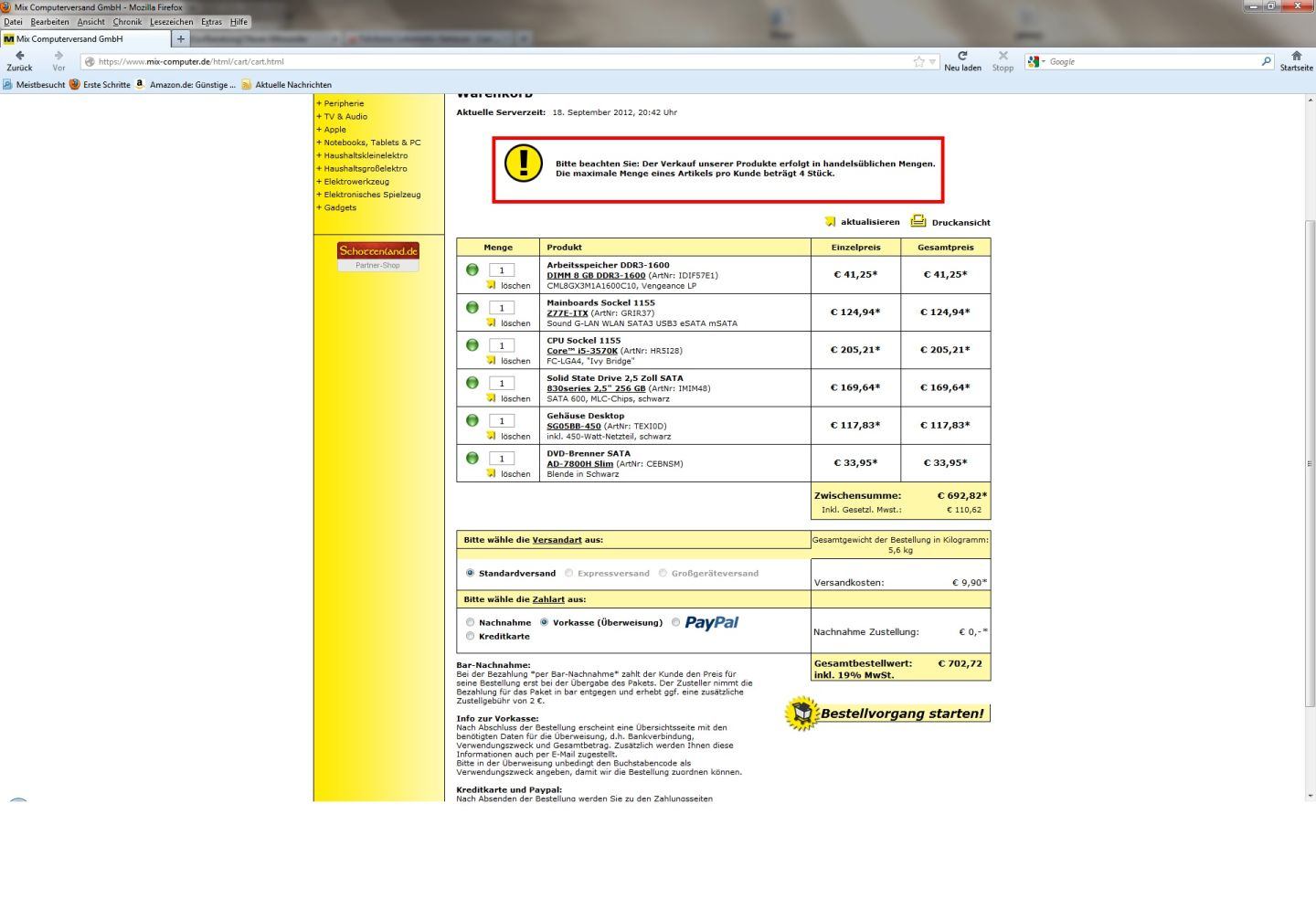

Hi Folks,
ich würde gerne die nächsten Tage mein S775 System in Rente schicken und auf ITX umsteigen.
Anhand dieses Threads und dem Beispielkonfigurations-Thread habe ich mir nen bischen was zusammengestellt,
würdet ihr einmal drüberschauen ob die Hardware im Sugo 05 problemlos unterkommt?
Kühler bin mir noch nicht sicher, würde gerne den Samuel17 einsetzen, ne Kompakt-Wakü nur wenn nötig
Board und CPU grübel ich zugegebener maßen auch noch rum, eigentlich übertakte ich nicht,
die H Version sollte es mMn eigentlich auch tun oder gibt es noch ein weiteres herrausstechendes Merkmal? (bootet das "H" auch so schnell?)
Wenn die "H" Version dann reicht ja auch die non "K" Version...
Ist das ODD so ok?
Graka nutz ich erst meine bisherige weiter (GTX460) und soll zum ende des Jahres ersetzt werden, evt. kommt dann auch nen 27" Monitor, mal sehn ;-)
Hoffe ich habe nichts vergessen, vielen Dank für eure Mühe!
Daran gibt es nix zu meckern :) viel spass damit
Wenn du nicht übertaktest würde ich zu einem 60-75€ itx board greifen von asrock, zotac oder gigabyte mit h61 h67 h77 achja als cpu würde dann auch die none k version reichen so kannst du insgesamt nochmal 60-90€ sparen
Gesendet von meinem LG-P990 mit der Hardwareluxx App
Ich bin auch für einen H-Chipsatz und eine CPU ohne freien Multi. Das gesparte Geld lieber in den Monitor oder die Graka stecken.

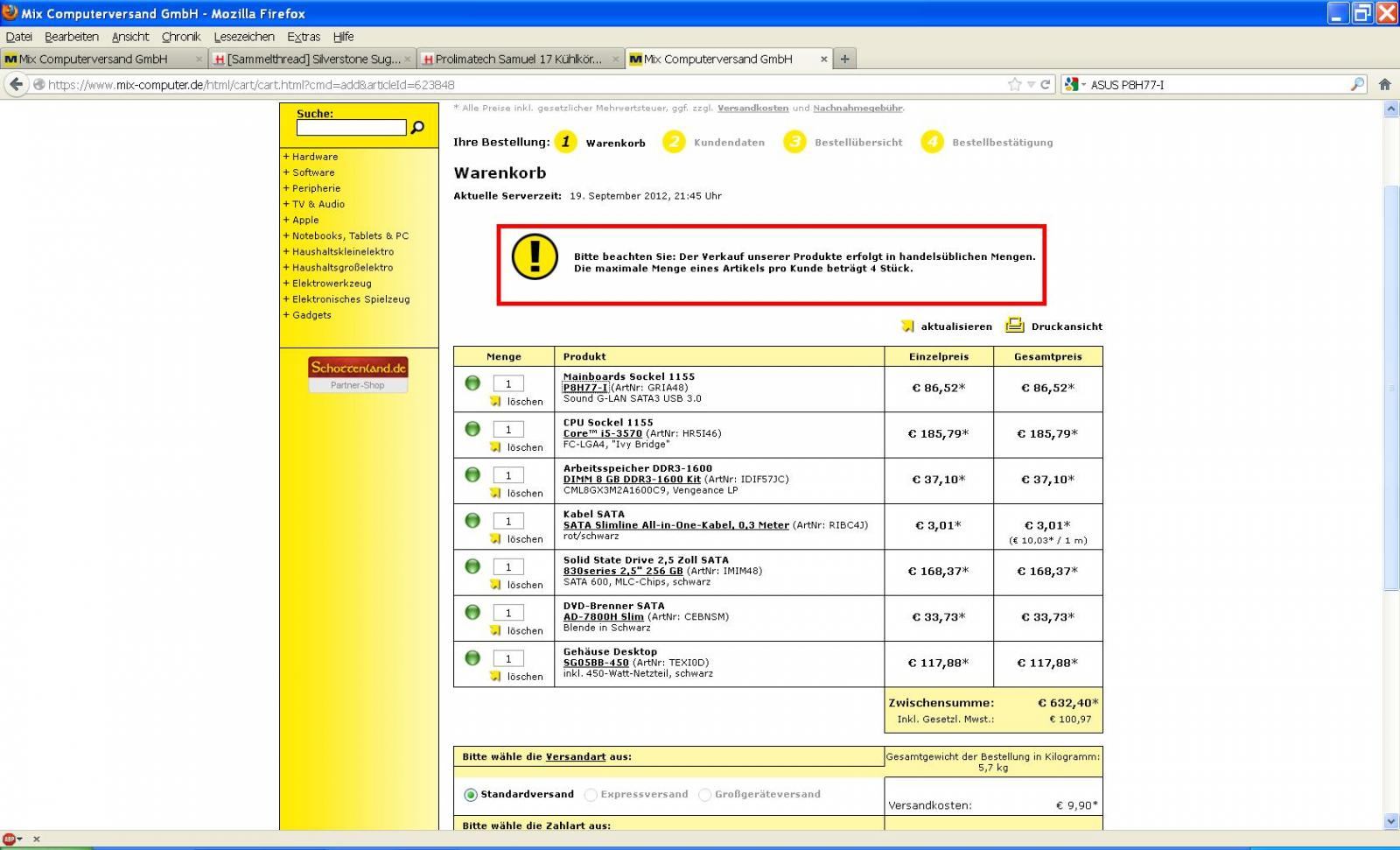

So, hoffe ich hab alles richtig gemacht,
das Asus war sogar noch nen µ günstiger als das Asrock,
bin mal gespannt, hoffe die versenden Fixx!
