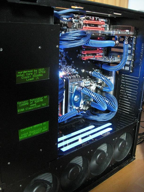

Im Prinzip sehr schoen, der letzten murderBox nachempfunden? Aber warum diese blauen Spiralen (schaun so nach Billigtuning aus :fresse:) und dann gruene LCD's? Dann lieber in den sauren Apfel beissen und komplett das Farbschema in gruen ...

100 Gummipunkte mit M@tze der hat geschnallt auf was ich hinaus wollte :banana: :fresse:

Joker mir fällt grad auf, dass deine Lüfter nach innen blasen? Ist das Absicht?
Sinnvoller wäre es doch die warme Luft aus dem Case zu ziehen und gleichzeitig sieht es schicker aus. Zusätzlich wird nicht so viel Staub ins Case kommen. Meine werden auf jeden Fall nach außen blasen. ;)
