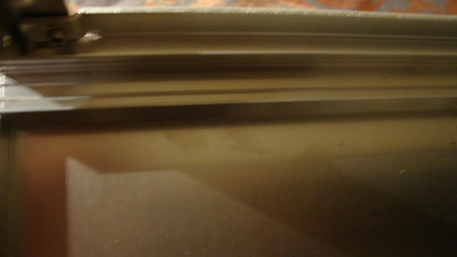

Also nach nem zweiten Blick denke ich mal, dass die Schiene oben einfach abgeschraubt und an die andere Seite angeschraubt werden kann.
Aber die untere Schiene, diese scheint mit Nieten befestigt zu sein, also diese aufbohren und dann?
Muss ich mit einem Gewindeschneider auf der andere seite alles für gewinde vorbereiten und verschrauben, weil Nieten geht ja schlecht oder?
Ok, stimmt :d
aber eine sache frage ich mich eben noch, die Schiene ist ja innen hol, aber wie kann ich denn da die andere seite der niete reinmachen und festdrücken :confused:
Eine Nietzange kann man ja schlecht ansetzen

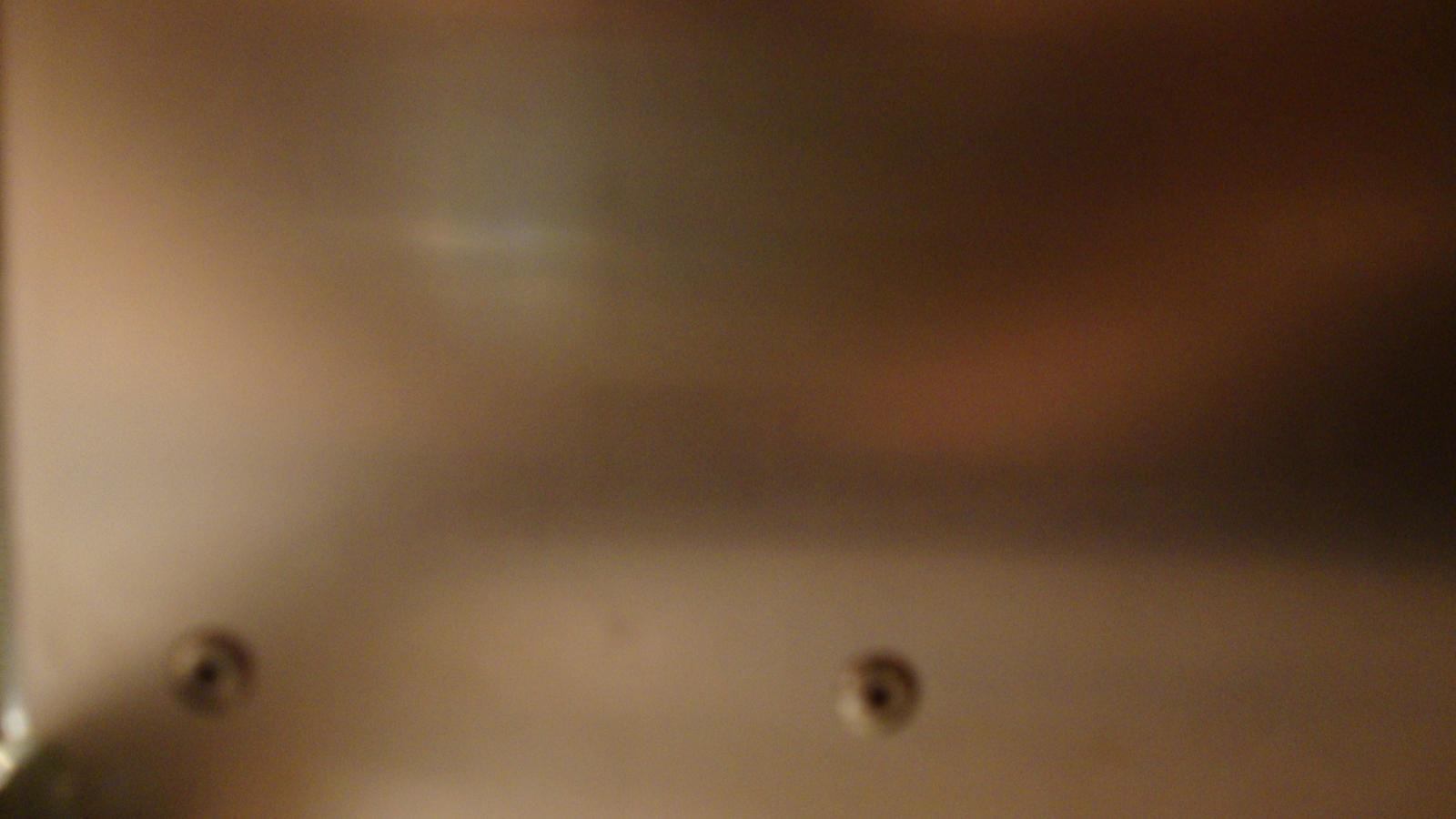

vielleicht sieht mans auf den bildern besser
Also man hat Ober und Unterseite und nur auf der Unterseite ist die Niete sichtbar, und es gehören beim Nieten ja immer zwei dazu :d

?? aber wie das den ich kann doch die zange nicht in den hohlraum reindrücken, der ist doch viel zu klein dazu.
Oder soll ich die Niete "speziel" wegbohren
Die 4 Nieten mit einem 2,5mm Bohrer rausbohren ! Den Rest der Niete falls vorhanden durchstoßen !
Beispiel Senkkopfniete:
Achso, ich hatte eine andere Niete im Kopf (also vom Aufbau her)
Jetzt kommts leider... :fresse2:
wenn ich die Schienen auf die andere Seite setze, dann passt die Backplate nicht mehr... und die schienen dann zu vertauschen, will ich auch nicht, weil ich dann so ne blöde Lücke habe :mad:
