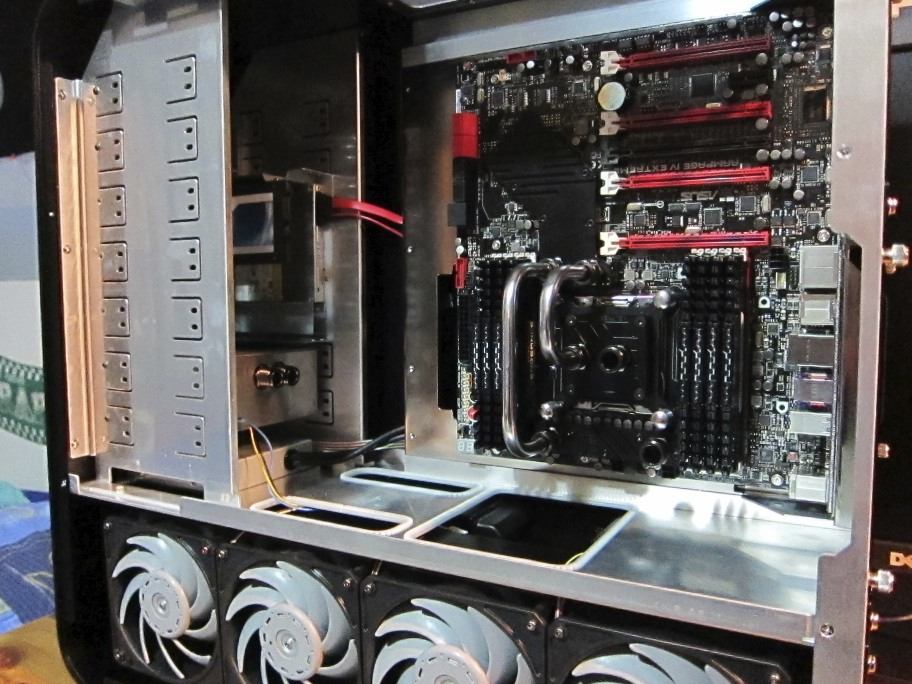

Hab jetzt auch mit meinem TJ07 angefangen.
1. Umbau: Power-Taster und Power + HDD Leds
19mm Vandalismustaster mit Weißem LED Ring und passend dazu 2 weiße Leds für Power und HDD.

Sehr sauber und gut umgesetzt ! :wink:

Danke. Hab mir Mühe gegeben.
Hab am Wochenende noch etwas "spezielles" gebastelt das ich mir bei einem größeren Modder abgeguckt habe :asthanos:
Man achte auf die "Verschlauchung". Weiter geht's erst wenn die Kühler für meine 2 7970er da sind :d. Da gibt's leider Lieferschwierigkeiten.

Der große Bogen ging auf Anhieb, der kleine hat mich 2 Stunden Arbeit und sehr viel Nerven gekostet. :mad: Kupfer eignet sich einfach nicht für so enge Bögen. Ist mir beim Biegen 3x innen eingeknickt. Beim 4. Versuch hat es dann geklappt.
Bis jetzt etwa 1 Meter Verschnitt. Aber mal sehen wie viel Nerven und Verschnitt mich die Grafikkarten noch kosten :d

Hab nur mit einem Stufenbohrer ein Loch in die original Platine reingebohrt und dann die durchtrennten Leiterbahnen mit Draht überbrückt. Am ende noch den Vanda-Taster angelötet und fertig.

Welche "Verschraubungen" Sind das? Rohr metrisch oder zöllig?
Sieht Bombe aus!
Vorher oder nach dem Biegen verchromt?

Warum hast du die Push genommen??? Die von Bitspower Multilink sind doch viel Besser und kleiner. 12er Durchmesser gibs auch in Chrom !!! Ich bin absolut zufrieden damit!!!
12mm Rohre währen noch schwieriger zu biegen. Mein 10mm Rohre wahren bei dem Radius schon hart an der Grenze. Außerdem hatte ich noch ein paar Push-In Anschlüsse rumliegen und die Bitspower sind auch nicht gerade billig.
Schaut echt super aus mit den Rohren.
Was sind das denn für Lüfter unten auf dem Radi, die sieht man auch recht häufig in TJ07, die würden zu meinem Schwarz/Weiß Konzept passen?
Das sind Scythe Gentle Typhoon. Aber die Lüfter sind eher grau und nicht weiß. Aber das sind die leisesten Lüfter die ich bis jetzt hatte und die Schaufeln auch Ordentlich Luft durch. Sehr Empfehlenswert.Wenn mein TJ07 fertig ist wird es auch schwarz/weiß aber ich warte noch auf das alte MB Tray (Sollte ende März kommen) und meine Drive Plate bevor ich alles zum Pulvern schicke.
Ab wann laufen die scythe an bzw. lassen die sich regeln oder nur dauer 12V ?
Je nach Modell, aber der Regelbereich ist sehr gut.
Ich hab den 1150 RPM bei 400 RPM laufen,
