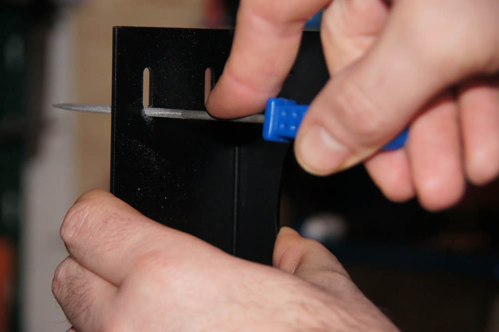

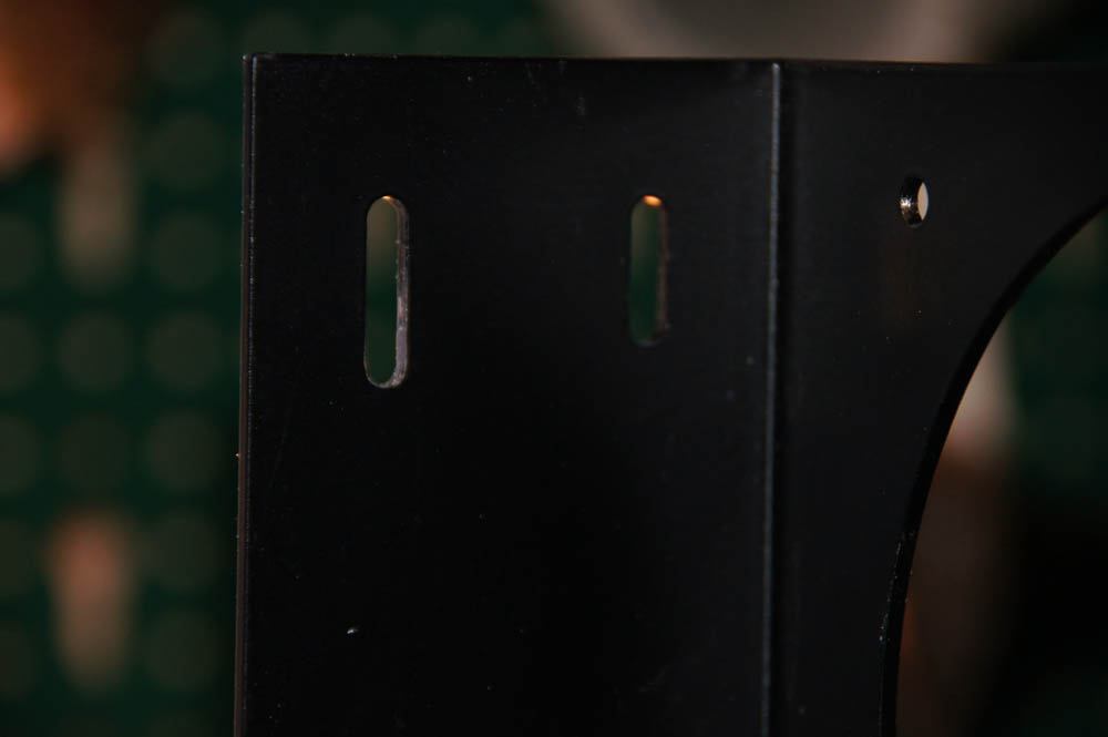

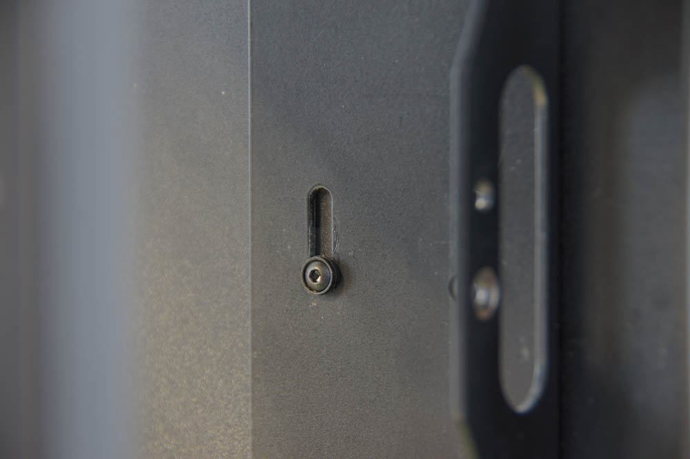

Um das alles dann so rein zu bekommen muss der Radiator milimetergenau eingepasst werden. Der Abstand nach vorne zur Einschaltknopf-Platine ist hauchdünn.
Die vorhandenen Langlöcher der Phobya-Radiator-Halterung werden noch länger gemacht. Dann passts perfekt. Mit Glück bekomme ich sogar noch ein Antivibrationsgummi zwischen Netzteil und Gehäuse unter.

Den Radiator muss man bis auf den letzten Millimeter nach außen setzen, weil es sonst innen einfach zu eng wird. Aber man muss aufpassen, dass das Seitenteil auch noch passt, das ragt nämlich etwas in den Innenraum rein.
