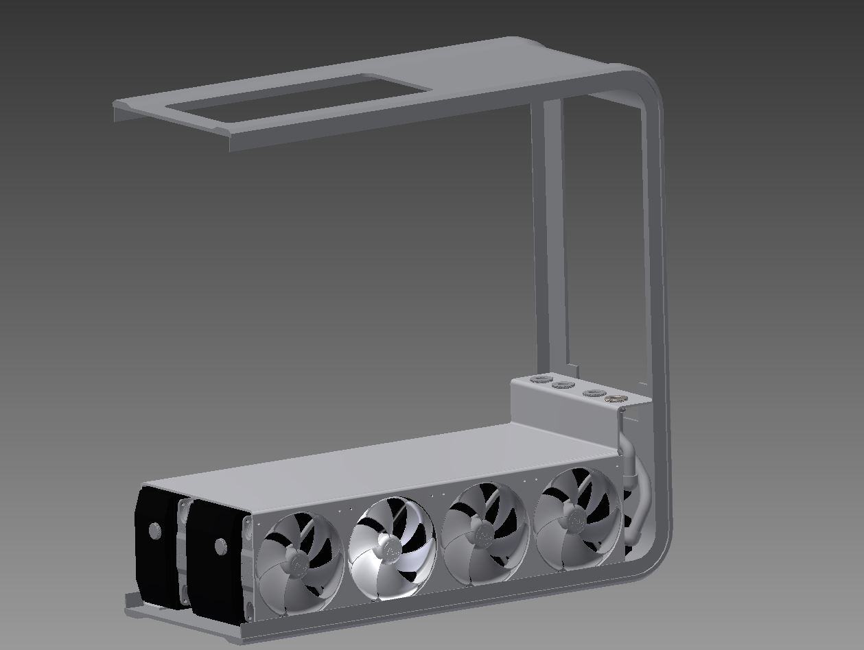

So, die Konstruktionsphase hat begonnen. :d komplett.JPGRadipaket.JPG
Wird ne schöne hitze sein da unten drin...glaub nur sinnvoll mit lüftern auf 100%

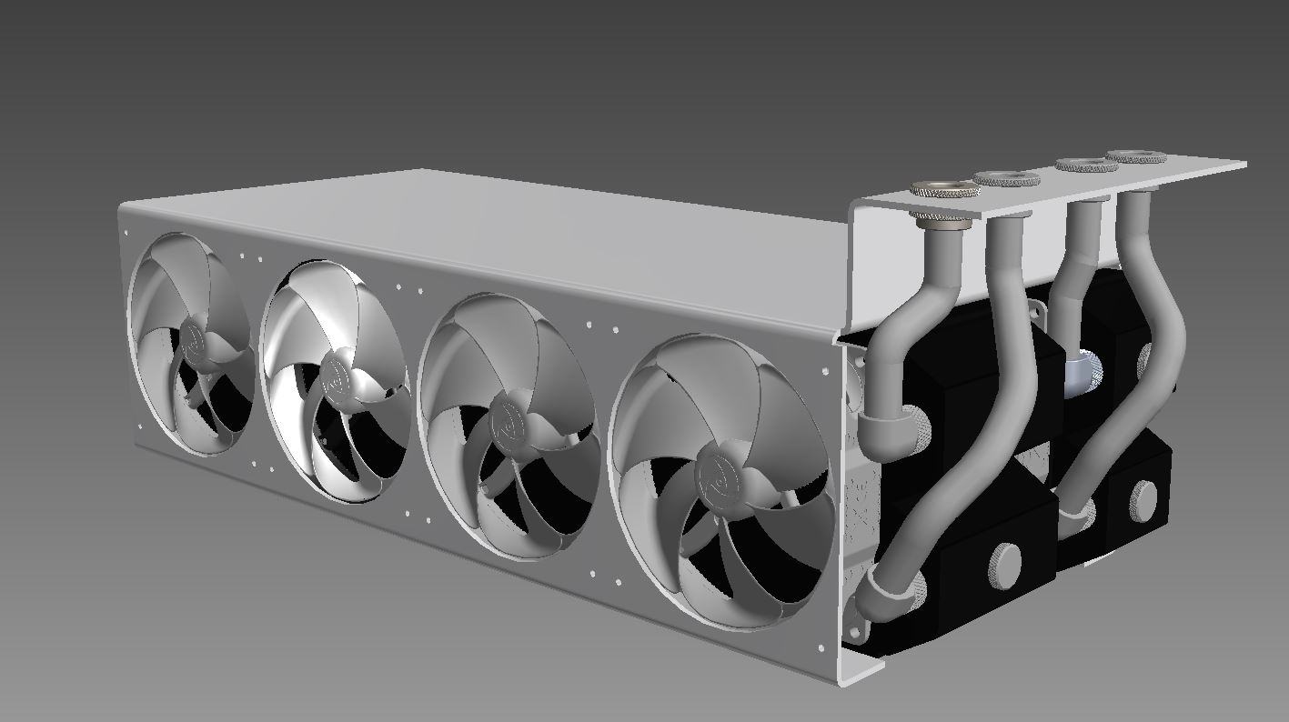

Die Frage ist ja sowieso: Wenn man beide Radis rein drücken lasst, ist halt fraglich wo es dann die warme Luft hin drückt (denn selbst bei einer ventiliertet Rückseite wird es zum Stau kommen?!), oder beide raus blasend montieren? Oder schauen ob man mit ganz kurzen 480mm Radis hinten an die Blende noch einen 120/140mm Lüfter montiert bekommt der dann de warme Luft raus befördert, oder eben die Radis mit Frischluft versorgt.
Naja, es werden 2 Systeme in dem TJ untergebracht, einmal ein ITX Media System fürs Wohnzimmer (i5 non k 4.gen. und gtx970) und ein mATX Gaming System (i7 6700k und gtx1080) Der Radi der die Kaltluft bekommt (480er Monsta) ist fürs Gaming System und der dahinter (480er UT60) für das Media System. Ich denke der zweite Radi reicht locker um den I5 und die 970 im Zaum zu halten, selbst bei Volllast des Gaming Systems. Zwischen den Radis ist auch noch ein bischen Platz, (vom Lüfter des 60er bis zu den Lamellen des Monsta ca 20-25mm)
Und wenn jetzt welche fragen wieso ich das mache :) ich möchte einfach mal was probieren was noch keiner vor mir gemacht hat, und ein TJ07 mit 2 Systemen drin ist mir derzeit nicht bekannt und auch keines mit 2 480ern im Keller.

Ich hatte mal im keller von meinem cm haf stacker 935 2x360 drin , war nicht wirklich das wahre....die temps waren für n popo ! Der eine radi hat den anderen nur aufgeheizt!

du kannst das machen wie du möchtest, du wirst nur halt keinen Spass darann haben (mal abgesehen das dass ding dann geschätzte 3t wiegt^^)
ich hätte nen 240er für das kleine und nen Mora für das große system:d
Da wirst du wahrscheinlich Recht haben :d
Auseinander bauen kann man den PC ja dann immer noch falls es Mist sein sollte :d außerdem wie sagt man so schön "der Weg ist das Ziel" :)
Ich hätte beide reinblasend montiert. Lowrpm. Die untere Kammer sollte mit einer geeigneten Blende von der oberen Kammer getrennt sein. Eine durchlöcherte Rückseite mit einem 120er (140er sollte nicht passen), der etwas höher dreht (gibt ja leise 600er / 800er) und Abluft ist kein Problem mehr. Sieht sogar meiner Meinung nach recht ansprechend aus. Hab ich leider noch nicht umsetzen können und wird auch zeitlich erstmal nicht passieren. Vielleicht Ende des Jahres, falls ich mein System jemals nochmal upgrade... gibt ja aktuell nichts interessantes irgendwie :/
:d
2 Systeme weiß ich spontan nicht, aber 2x480 gibts schon. Der Sandwich ist halt leider hart ineffektiv, auch wenn es "gut gemacht" aussieht.
Hast du da nen Link oder Bilder zu?
