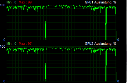

ich habe ein Problem mit 7970 Crossfire bei BF3.
Die GPU Auslastung schwankt sehr hin und her, der VRAM ist komplett ausgelastet. Es gibt FPS Drops im Spiel die sehr nerven.
Die CPU (i7 2600k @ 4.3 Ghz) Auslastung ist bei ~ 65 %
Stell ich im CCC das Anwendungsprofil auf BF3, so wird der VRAM nicht ganz voll, aber die GPU Auslastung ist trotzdem noch Schwankend.
Treiber ist 12.6
Vor der WIndows neuinstallation waren diese Probleme nicht der Fall.
Ich hoffe ihr könnt mir ein wenig helfen.
MfG

Normal deine cpu hat für full HD zu wennig takt.
Das Crossfire brauch schon seine 5GHZ @Stock Takt habe das alles schon gettestet mit meinem Ex Cf.
Und zum V ram der wird nicht voll wenn der Afterburner sagt 3000 mb sind es 1.5GB beim Crosfire zeigt der Afterburner immer das doppelte an also: durch 2 rechnen.
Ergo 3200mb im afterburner sind 1600 mb

Hallo, danke für deine antwort.
Also sind die 4.3 ghz zu wenig für das crossfire gespann. dann werde ich mich mal auf 5 ghz übertakten, dann sollte es besser aussehen meinst du?!

Ja so wirst du nahe zu konstant an der 90-99% Gpu Load sein und die FPS steigen.
Oder SSAA aktivieren im Treiber aber da durch verlierst wieder ein Paar FPS da für wird das Bild schärfer und Glatter durch OC auf den Grafikkarten kannst du aber die FPS wieder steigern behälst dann aber deine 99% GPU Load.
OC auf den Grafikkarten macht bei 5GHZ aber auch nicht viel sinn da du dann wieder ins CPU Limit stolperst z.b bei 1050MHZ im CF kann man dan schon wieder ca.5,3GHZ drauf geben damit man kein CPU Limit hat die min FPS steigen dann auch in FULL HD
Kurz gesagt wenn man Heute viel FPS aus seinem CF oder SLI raus kitzeln will brauch man am besten eine CPU richtung 6 ghz.
