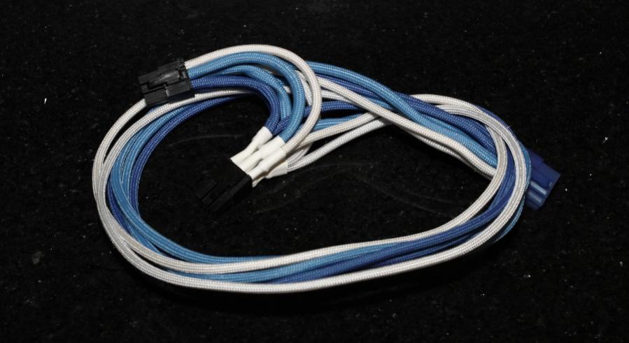

PCIe ready to rock and roll! :)
Kurze Frage, welche Shrinks nimmt man denn bei nem PCI Express Kabel? Hab nämlich das Problem der doppelten Stränge.
Hey Smatter, das ist wirklich gut gelöst. Muss ich mir mal weißen Shrink besorgen.
Danke für die aussagenkräftigen Bilder.
