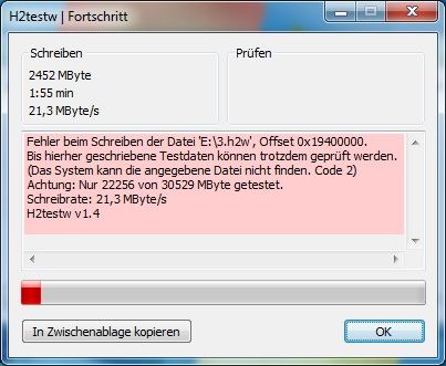

So es reicht die geht zurück, habe grad den h2testw am laufen, der erste lauf brach nach ein paar minuten mit fehler ab (siehe bild) die ssd musste danach neu initialisiert und formatiert werden, und die Performance is ja wo mahl unterirdisch.
Wenn ich das alles zusammenrechne, schlechte Performance (deswegen ja das ganze Theater), lässt sich nicht zum flash überreden, diverse fehler bei tests. Sie geht zurück, noch ist garantie drauf
