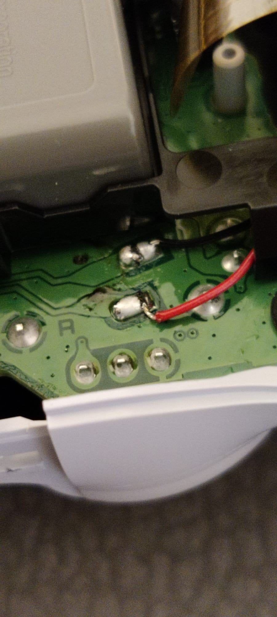

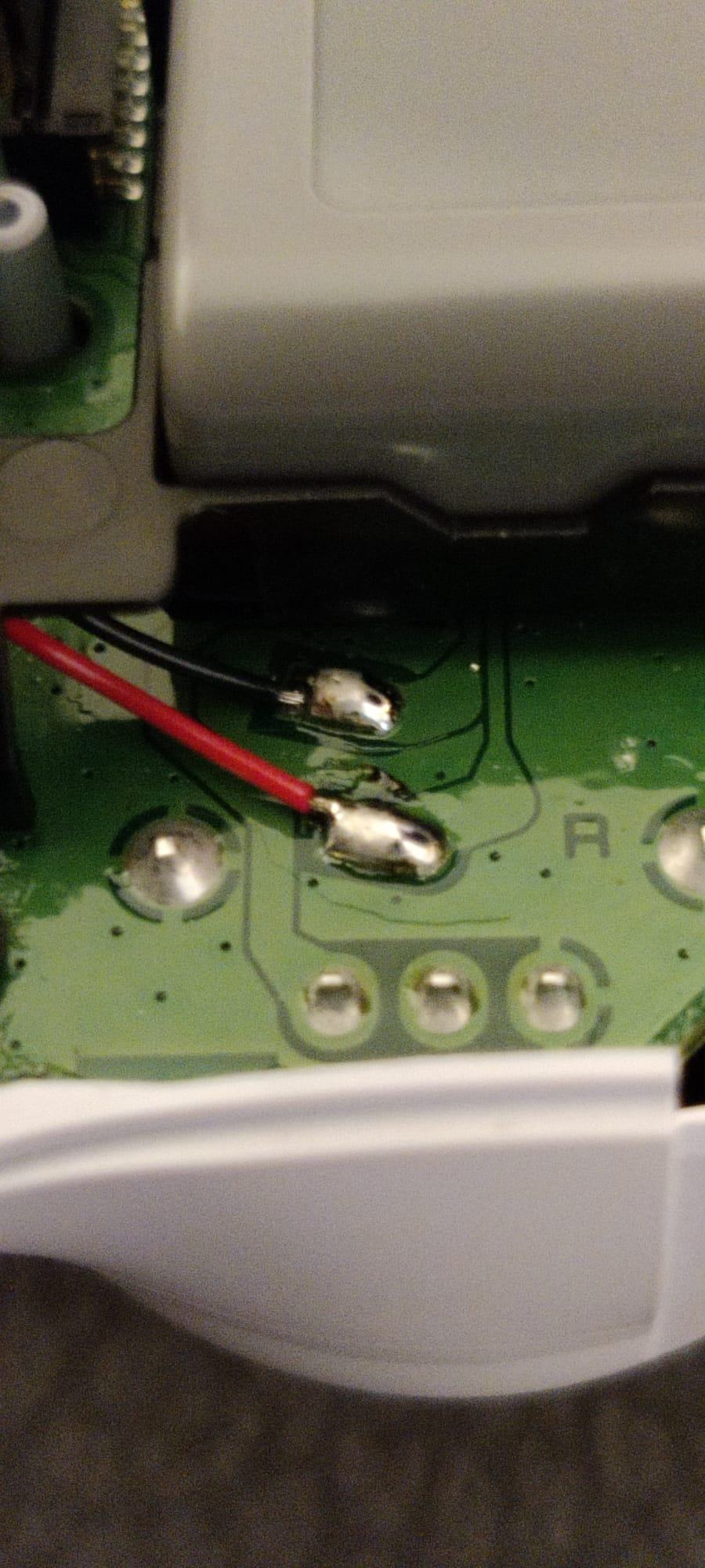

So,
ich habe jetzt etwas Zeit mit dem neuen DualSense verbracht. Folgendes ist mir aufgefallen:
1) Auf der linken Seite war die Kante von Ober- bzw. Unterschale deutlich zu spüren.
2) R2 ist schon ziemlich durchgenudelt und ist spürbar weicher als L2. Aber die Feder ist noch in Ordnung.
Wegen Punkt 1) habe ich die Chance auch mal genutzt, um den Controller zu öffnen. Tasächlich konnte ich durch das
erneute Zusammenbauen die störende Kante weitestgehend eliminieren. Wo der Controller schon mal offen war habe ich
auch gleich die Gelegenheit ergriffen mir das Mainboard anzugucken. Wie soll man sagen. Es scheint tatsächlich ein Refurbished-Controller zu sein.
Hier mal zwei Bilder:
Wie man also ganz gut an dem Flux erkennt, wurde da nachträglich rumgelötet.
Spannend fand ich auch den Umstand, dass sowohl an L2/R2 eine rosa Substanz zu sehen war. Das könnte irgendein Fett sein
und könnte durchaus erklären, wieso R2 weicher ist. An meinen anderen Controllern habe ich das bisher noch nicht gesehen.
Zeitgleich deutet das jetzt aber auch drauf hin, dass der Vorbesitzer des Controllers den wegen irgendwelcher Probleme mit den Triggern eingeschickt hat.
Ich bin mal gespannt. Es würde mich nicht wundern, wenn R2 hier zeitnah wieder ausfallen wird. Immerhinb 4 Stunden GTA und etwas Rift Apart hat
der Trigger aber ausgehalten. Es bleibt also spannend.
