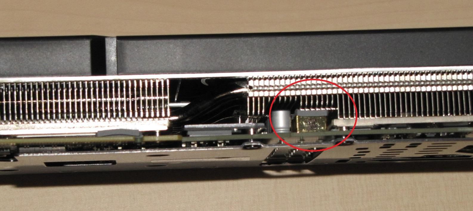

Ich habe hier mal meine R9 290 von MSI photographiert. Man sieht, sie legen einfach ein Stück Wärmeleitpad zwischen Kühler und Spulen, was einen dämmenden Effekt erzeugt. Spulen müssen nicht gekühlt werden, daher ist dieses Pad nur für die Ruhigstellung der Spulen gedacht.
Das Ergebnis ist überaus positiv ! Diese Karte ist bis jetzt die leiseste Karte, die ich jemals hatte, was das Spulenzirpen anbelangt ! Spulen Fiepen = 0,0 !! Meine nächste Karte wird ganz sicher auch eine MSI werden. ;)

Spulenfiepen entsteht durch einen Draht, der um einen Kern gewickelt ist und dann in Schwingungen versetzt wird.
Da bei Deinem Foto das Pad auf ein Gehäuse drückt und nicht auf die Wicklungen der Spule selbst, kann ich mir nur sehr schwer vorstellen, dass diese "Lösung" von großem Nutzen ist.
Und was dient bei den Spulenschwingungen als Resonanzkörper ? Denk mal ganz scharf nach. ;)
Warum sollte MSI die Spulenmantel kühlen wollen ? Das wäre doch Quatsch !
Spulenfiepen entsteht durch einen Draht, der um einen Kern gewickelt ist und dann in Schwingungen versetzt wird. ---

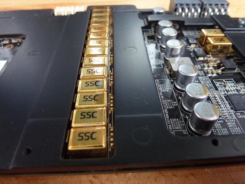

beides schon richtig, die Pads mindern ...aber nur das Fiepen bzw. das Schwingen des Gehäuses .........und es gibt auch "bessere /schlechtere" verarbeitete Spulen. Je schlechter der Draht gewickelt ist, umso mehr kann sich die Spule aufschwingen.Ein Keramikgehäuse absorbiert Schwingungen besser als z.B. eins aus Kunstoff.
Hab letztens meine alte Lightning wieder mal eingebaut um einen direkten Vergleich zu haben. Die Spulen sind weder verklebt noch irgendwelche Pads drauf.
Bestes Beispiel Windows Leistungsindex.......alle 4 Karten(9xx) die ich bisher hatte zwitschern da mehr oder weniger erbärmlich! :eek::) Bei der MSI ein minimales dumpfes Surren wie es jede Karte die ich bisher hatte erzeugt .
Auffällig ist das Karten die das "Phasen/Spulen -Layout" (4+1) mit nur minimal hochgesetztem PT von NV benutzen deutlich mehr betroffen sind.Eine Asus mit mehr Phasen oder Gigabyte G1 mit hohem PT ja anscheinend deutlich weniger.An minderwertigen Spulen sollte es jedenfalls nicht liegen ,die sind nicht anders als bei den Keppler Karten......
Wie man immer öfter lesen kann ,könnte NVGPU-Boost 2 mit seiner "Regelwut" (ht4u :) )gepaart je nach Karte mit zu wenig Phasen/Spulen und einem zu niedrigem PT der Grund sein.Aufgrund der sehr hohen Lastspitzen(nicht sichtbar mit z.B. GPUz) in viel schnellerer Abfolge als noch bei der Vorgängerserie werden die Wandler/Spulen deutlich mehr belastet.
