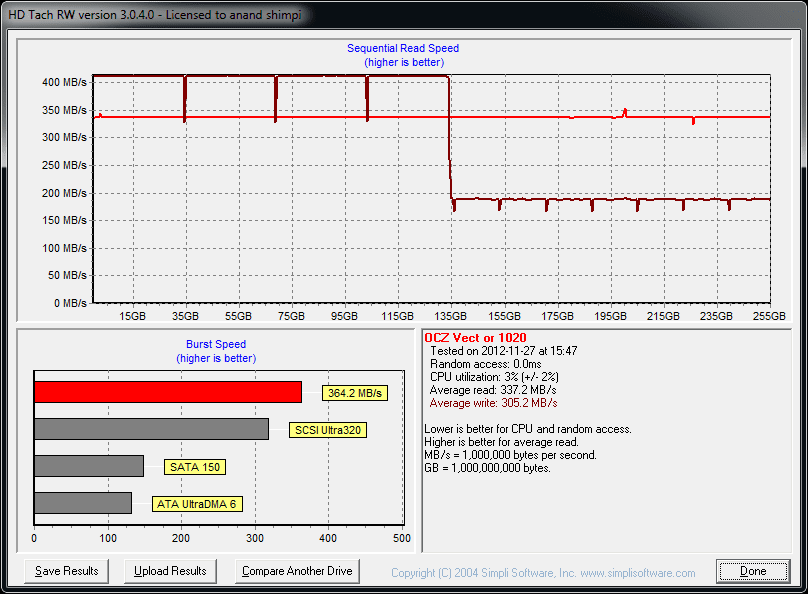

Holt, und du kannst anscheinend immer noch nicht lesen, ich fragte nach der Vector und nicht nach der Vertex 4.
Hsst Du es immer noch nicht verstanden? Es ist bei beiden SSDs das gleiche:

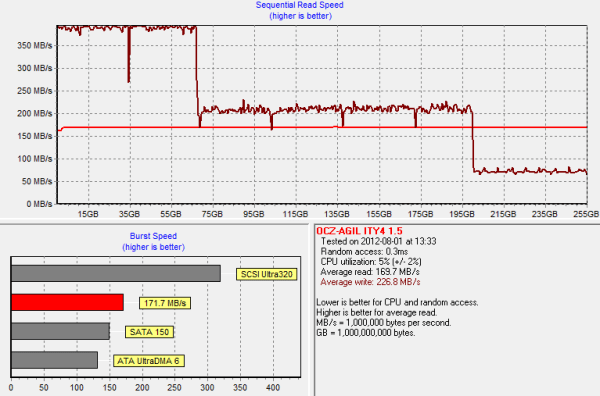

Die Agility4 hat das auch, aber als Anand die getestet hat, war da noch eine mildere Version in der FW verbaut, die nur bei einem Teil der Kapazität nur ein Bit pro Zelle geschrieben hat, dann offenbar beide Bits und erst am Ende die langsamen zweiten Bits, da sieht man auch deutlich, welche Unterschied das ergibt.
Hier das Bild aus dem Test der Vector:

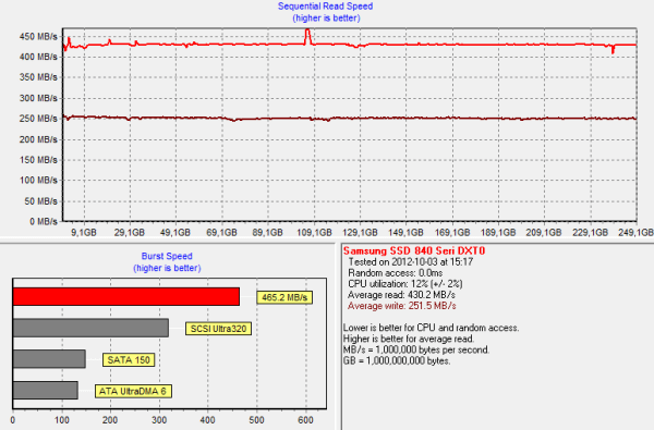

Und _SO_ (ganz voll geschrieben auf einen Ritt) möchte ich hier mal die Sumsum 840 getestet sehen.
Kein Problem, anand testet das doch immer im Rahmen seines TRIM Tests:
Samsung 840 250GB

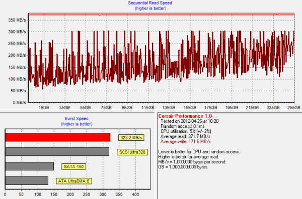

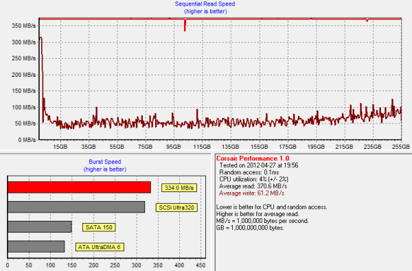

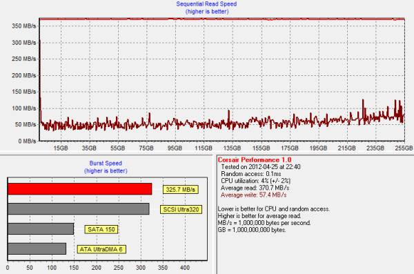

"Write speed drops to as low as 25MB/s," Das sehe ich aber in _der_ Grafik nicht. Ich sehe dort überhaupt keine Kurve bezüglich SEQUENTIAL WRITE SPEED.
Es gibt da mehrere Kurven, i.d.R. einmal neu, einmal gefoltert (was so bei normalen System nicht kommen wird) und dann wieder nach TRIM. Die 25MB/s gibt es nur bei gefolterten SSDs und da kann es auch nicht anders sein, denn überlege doch mal, was da passiert:
Die SSD wird vollgeschrieben und dann werden die LBAs noch mal eine ganze Weile mit Random Writes überschrieben, da bleibt also kein freier Plate und Daten der einzelnen LBAs sind wild im NAND verstreut. Dann gibt es wohl i.d.R. eine Pause (leider wohl nicht immer und nicht immer gleich lange) und die LBAs werden sequentiell überschrieben. In der Pause kann der Controller etwas aufräumen, denn Daten werden ja durch zwei Bedingungen ungültig:
1. Der LBA zu dem gehörten wird überschrieben
2. Der LBA zu dem gehörten wird getrimmt
In dem Test wird da noch nichts getrimmt, erst im letzten Teil des Tests. Daher ist die ganze nutzbare für den Controller voller gültiger Daten und wenn nun wieder geschrieben wird, dann beschreibt es idealerweise erst mal seine Free Area, die im vorher leergeräumt hat. Dann aber muss der Controller beim Schreiben Platz schaffen, also Blöcke auswählen die möglichst wenige Pages mit noch gültige Daten enthalten, diese noch gültigen Daten in den Pages der zuletzt gelöschten Blöcke kopieren (womit weniger Platz für die neuen, zu schreibenden Daten bleibt) und diesen Block dann löschen. Dabei bricht die Schreibrate natürlich ein, denn dauert das Kopieren der Daten sowie das Löschen der Blöcke seine Zeit und dann sind die gerade gelöschte Blöcke ja auch schon wieder gut gefüllt. Zumindest am Anfang, wenn noch nicht so viele LBAs überschrieben wurden, mit der Zeit werden ja immer mehr LBAs überschrieben und damit auch immer mehr alte Daten ungültig, so dass immer weniger kopiert werden müssen, die Schreibrate steigt also wieder an.

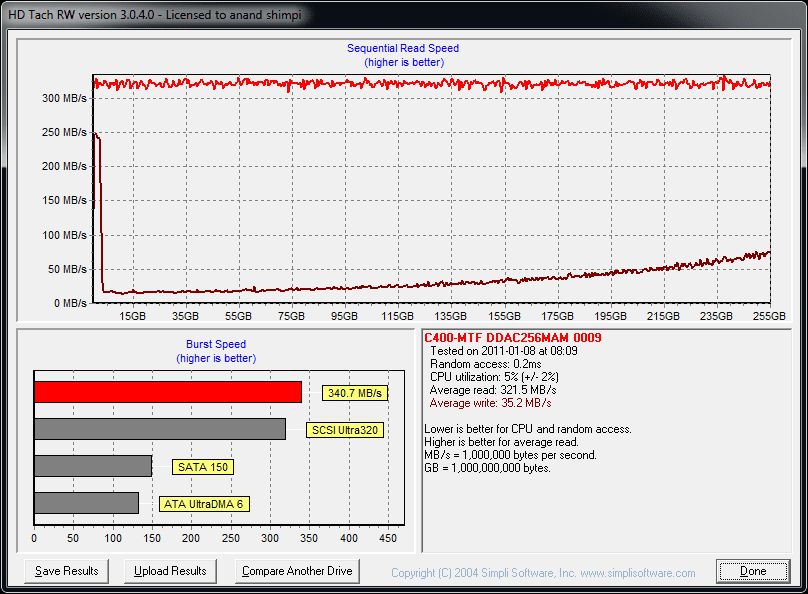

Idealerweise sieht es dann genau so aus, wie bei der Cruicial m4 mit der FW 0009:
Eine SSD die sich so verhält ist auch optimal für den Einsatz ohne TRIM geeignet (also etwa an einem RAID Controller), denn der Controller räumt ja den freien Platz gut auf und kann entsprechend ein paar GB schnell schrieben. Dann muss man sich nur entscheiden, wie viele GB mal so schnell schreiben können will und eine entsprechenden Teil der Kapazität unpartitioniert lassen, damit der Controller immer entsprechend viel Free Area zu Verfügung hat.
Vorhin habe ich geschrieben, das der Controller zuerst seine Free Area beschreibt, die er es idealerweise vorher leergeräumt hat. Das sieht man bei Anands Test der Corsair Performance Pro sehr gut. Da sieht man auch, wie genau das passiert was ich oben beschrieben habe, denn zuerst hat er die viel zu kurz gefoltert und so eine Kurve bekommen:
Wenn wenn da die Schreibrate so hoch ist, dann war da die Daten praktisch so nacheinander im NAND wie sie auch in den LBAs stehen, weil da keine oder wenig Radom Writes auf die LBAs erfolgt sind und somit beim Überschreiben gleich ganze Blöcke ungültig wurden, also nichts zu kopieren war. Das wäre schon so der Worst Cace für Heimanwender ohne TRIM. Dann hat er sie länger gefoltert und sofort seq. Überschrieben:
Dann noch mal die gleiche Folter, aber zwischen Folter über dem Test (seq. Überschreiben) waren diesmal 40 Minuten Pause:
Siehst Du den Unterschied? Anand hat ihn wohl nicht erkannt, denn er geht im Test nur auf die 4MB/s Unterschied ein. Die sind doch belanglos, die abfallende Flanke in der Kurve der Schreibrate macht den Unterschied! Das ist das Ergebnis der Aufräumarbeit des Controllers im Idle, wo er sich Platz geschaffen hat um wieder so viel Daten schnell schreiben zu können wie er Platz frei hat. Das ist das wichtige bei dem Test, nicht es im schlimmsten Fall auf 25MB/s oder 35MB/s runter geht, da will man sowieso nicht hinkommen! Da kommt man auch nie hin, wenn man nie mehr Daten am Stück schreibt, als der Controller freien Platz (und Zeit) zum Aufräumen hatte. Beide fehlt ihm normalerweise nur, wenn man große Dateien nicht löscht (und die LBAs getrimmt werden) sondern überschreibt (wobei ja keine TRIM Befehle ausgelöst werden).
Wenn ich jetzt keine Tomaten auf den Augen habe, dann würde ich sagen, das sind alles nur bezahlte Schönwetter-Auftrags-Gefälligkeitstests.
Du hast Tomaten auf den Augen, es gibt i.d.R. immer 3 Screenshots von HDTach bei Anands TRIM Performance Test in SSD Reviews, einmal den im Neuzustand, dann den unter Folter (also wie oben beschrieben) und am Ende den nach TRIM. Beim ersten und letzten sieht man idealerweise nur zwei gerade Linien, wobei die dunkelrote die Schreibrate zeigt und die hellrote die Leseraten. Da HD Tach wohl nur bis 400MB/s benchen oder anzeigen kann, sind beide oft bei etwa 400MB/s begrenzt, denn HD Tach ist eben kein SSD Tool und auch schon recht alt.
Hm, ich weiß nicht...Ich sehe da keine Grafik des Vollschreibens einer SSD. Siehst Du eine?!
Jeder der Anhänge in diesem Post zeigt so eine Kurve, es geht von Links nach rechts einmal über die ganze Nutzkapazität der SSD.

Test: OCZ Vertex 4 SSD - HD Tune File Sequentiell Lesen/Schreiben (3/12)
"Wir haben deshalb die üblichen Einstellungen des HD Tune Pro noch einmal angepasst und anstelle die SSD nur partiell zu beschreiben die komplette SSD von vorne bis hinten in einem Durchgang beschreiben lassen. Das Ergebnis sieht dann wie folgt aus. Von Anfangs hohen 200 MB sinkt die Schreibrate zunächst auf 150 ab und bricht dann später nochmals auf 100 MB ein. "
Sagt mal, ist es sicher, dass bei den ganzen Grafiken die SSDs so voll mit Daten sind, dass am Ende kein einziges Bit mehr auf die SSD passt?!!!
HD Tune liest und beschreibt in der Standardeinstellung nur immer alle paar MB 64k. Deshalb schneiden SSDs da oft auch so mies ab, weil aktuelle SSD bei 64k kurzen Zugriffen noch nicht auf die vollen seq. Transferrate kommen. Das wissen viele nicht, aber man kann es sogar einstellen und wenn es ein Reviewer umstellt, kommen auch andere Ergebnisse dabei raus.
Bei ANAND gehe ich mal davon aus, dass HDTach (was das genau macht, kann ich nicht sagen) auch wirklich die ganze Nutzkapazität vollschreibt, zumindest zeigt das Ergebnis bei der Vector, wo nach 50% der Kapazität der Einbruch der Schreibrate erfolgt, das es dort so gewesen sein muss.
HDTune oder HDTach sind doch Festplattentests. Bei Festplatten ist es egal, was vorher auf der Platte steht und ob während des Tests die eben geschriebenen Daten sofort wieder gelöscht werden. Bei Festplatten kann man den Test hundert Mal hintereinander auf die volle (oder leere - egal) Platte laufen lassen und bekommt immer die gleiche Kurve. Bei SSDs ist das total anders.
So ist es, deswegen verwendet Anand HDTach ja auch nur bei dem TRIM Test, denn damit kann er die Entwicklung der Schreib- Lesenraten über die Kapazität zeigen, wobei man Kapazität hier mit geschriebenem Datenvolumen gleichsetzen muss, denn der SSD ist es ja egal, an welche Adresse man die Daten schreibt. Wenn also auf der X-Achse 100GB steht, dann wurden schon 100GB geschrieben.
Wenn während eines Testdurchlaufes die anfangs geschriebenen Daten gelöscht würden - nur dann läuft TRIM - dann wäre das noch viel schlimmer als Schönfärberei, ganz üble Manipulation.
In der Beschreibung des Tests von anand steht doch immer, was gemacht wurde und von daher siehst Du doch, wann vorher TRIM gelaufen ist und wann nicht. Von Schönfärberei oder gar Manipulation zu reden ist daher total unangebracht, es sind Tests unter verschiedenen, teils extremen Bedingungen.
Noch viel schlimmer, als ich bisher gedacht hätte. Schließlich sind auch SSDs dazu da, Daten zu speichern und zu halten, nicht um stückchenweise geschrieben und gleich wieder gelöscht zu werden.
??? Doch, denn normalerweise schreibt man Daten auf seine SSD, löscht ein paar davon und schreibt andere, oder verwendest Du die SSD wie ein Magnetband oder eine CD-RW?
Wenn ich Videos auf einer SSD speichere, dann gibt es da gar nichts zu trimmen, und dann möchte ich wissen, mit welchem Tempo bei 80% Füllung geschrieben wird - doch nicht etwa mit 25MB/s?!
Das habe ich doch schon erklärt, schau mal in den Teil über die Performance Pro. Da speichern von Videos ist ein seq. Schreibvorgang, da gilt diese Kurve:
Das wäre nach dem man seine SSD voll geschrieben hat und noch eine Menge kleiner Dateien darauf überschreibt und dann wieder das Video komplett überschreibt, ohne es vorher zu Löschen, also TRIM auszulösen.
Die extreme Kurve wird erreicht, wenn die erstens voll geschrieben ist und dann praktisch alle Adressen nochmal Random überschrieben werden, so etwas schafft wohl allenfalls eine Datenbank, nur wird dann dann die SSD kaum hinterher seq. Überschreiben ohne sie vorher zu löschen und dabei TRIM auszulösen:
Wenn Du darauf kein Datenfile einer großen DB ablegt bei der sich alles ständig ändert, dann solltest Du sowas niemals sehen, das habe ich doch geschrieben.
