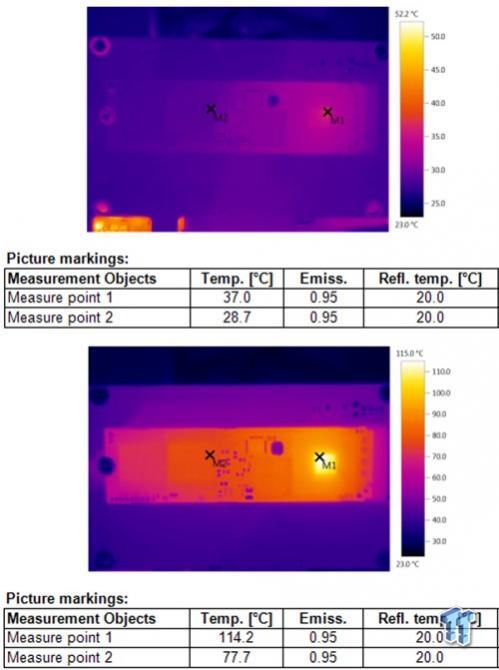

Hast Du Dir die verlinkte Seite nicht angesehen? Davon rede ich:
Weißt du überhaupt bis wieviel Grad das Teil spezifiziert ist? Ansonsten ist jeglicher Einwand doch wertlos.
Und glaubst du ernsthaft das Samsung nicht wüsste oder getestet hätte was die da verkaufen? Wenn Bauteile 115° heiß werden, dann ist das eben so, aber sicher kein Mangel oder Grund für Handlungsbedarf.
Macht doch nicht gleich immer Panik weil eure persönlichen Wohlfühltemperaturen überschritten werden. =(
Nein das weiß ich nicht, aber kennst Du viele Halbleiter in PCs die für über 100°C Betriebstemperatur spezifiziert sind? Ich nicht.
Vergiss nicht, dass Samsung die XP941 nur an OEMs verkauft und die nicht für normale Heimanwender gedacht ist. Die wird z.B. im LaCie Little Big Disk ThunderBolt 2 eingebaut und das Teil hat extra einen Lüfter im Gehäuse, die OEMs dürfte also die Vorgaben bzgl. der Kühlung kennen und beachten sie offenbar auch.
Aber das muss jeder selbst wissen, wer sich so eine SSD kauft hat sicher genug um sich dann noch eine zweite zu kaufen, wenn die erste abfackelt, etwa weil sie unter der Graka verbaut und und deren Lüfter sie auch noch schön mit heißer Luft vorwärmt.

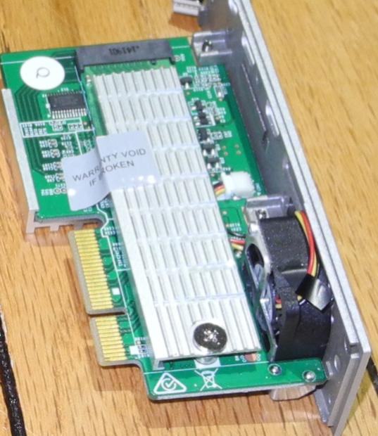

Das passt ja gerade gut zum heute erschienen Review des LaCie d2 Thunderbolt 2 DAS bei Anand. Das Gehäuse gibt es mit einem SSD Upgrade wo eine XP941 mit einem Kühlkörper drauf und auch ein Lüfter dabei ist. Ohne SSD ist das Gehäuse lüfterlos, wurde aber in Anand Test recht warm. Die wissen schon warum sie der XP941 einen Kühlkörper und einen Lüfter spendieren, wenn sie die mit einer 6TB in einem Gehaäuse unterbringen.
