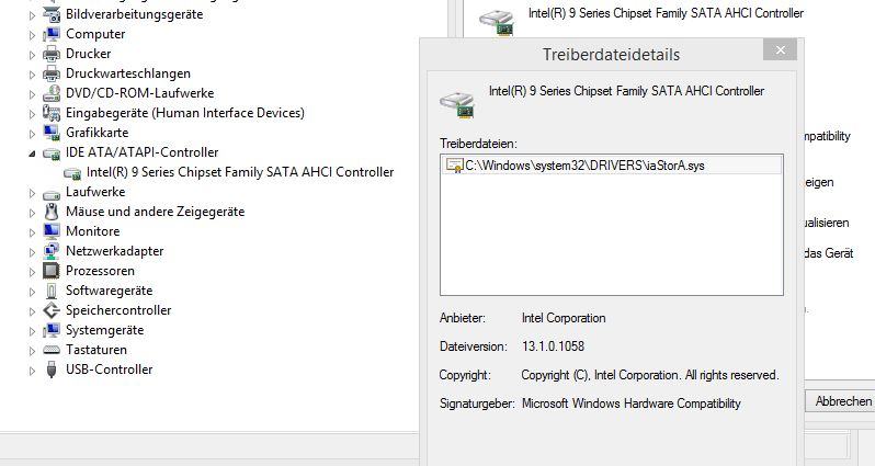

Hey, ich hab eine Crucial MX100 256GB und hab eine Frage: Ich boote damit Windows 8.1 genauso schnell (langsam) wie der PC meiner Frau, welche keine SSD (nur eine 2TB seagate barracuda) drin hat. Wir haben beide den schnellen Boot in den Energieoptionen aktiviert, aber beide Intel Rapid Start NICHT aktiviert.
BIOS-Zeit im Taskmanager zeigt bei uns beiden ca 10 sekunden an.
Sonstige Schreibe- und Leseraten hab ich mit AS SSD getestet, alles normal und gut.
Grade gesehen, dass es bei mir nicht so aussieht, wie im Startbeitrag hier. Wird bei mir kein AHCI verwendet? Im Bios ist es eigentlich aktiv.
Was stimmt jetzt hier nicht, oder is das normal?

AHCI muß aktiv sein, aber selbst im IDE-Modus geht eine SSD deutlich besser als eine HDD
Meinst du die Zeit die zum Laden von Win benötigt wird oder die gesamte Bootzeit ab dem Einschalten? Gib teilweise erhebliche Unterschiede wie schnell ein Board durch den POST rauscht.
Leuchtet die HDD-Lampe während dieser Zeit oder macht die sekundenlange Denkpausen?
sehe keine hdd lampe :) ka wo die sein soll.
AHCI im bios is aktiv, aber läufts auch richtig (geräte manager screen)?
ich meine die zeit, die beim task manager unter autostart als Bios-Zeit angezeigt wird und Stoppuhrzeit meinerseits.
Habe jetzt mal klassisch mit Stoppuhr gestoppt, vom Powerknopf Druck bis zum ersten Erscheinen des Desktops. bei meinem SSD PC sinds 17 sekunden, bei meinem HDD PC sinds 14 Sekunden.
Außerdem habe ich haufenweise Youtube Videos gesehen, wo jemand mit der gleichen SSD Stoppuhrtests macht und maximal 10 Sekunden bei gleichem Testszenario erzielt.
Trotz den korrekten AS SSD Screens muss doch irgendwas noch falsch sein!?
