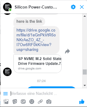

Hier noch mal ein neuer Downloadlink für die Version 22.6 für Phison E12S basierende M.2 SSDs - Nutzung auf eigene Gefahr, ist klar!
Ich stelle denn Link nicht mehr rein. So User vermiesen einen alles anderen Leuten zu helfen oder etwas anzubieten. Er hat auch bei CB gewarnt, nicht nur hier. Jeder muss selber Wissen was er flashen kann oder nicht bzw ob er weiß was er tut oder nicht. Darum schrieb ist auch extra die Warnung aber man kann es nicht jedem recht machen.
Aus meiner Sicht, zur Verfügung stellen mit Hinweis, Nutzung auf eigene Gefahr. Bisschen Hirn einschalten darf ja noch gefragt sein. Sorry, aber Holt hat das nicht zu bestimmen und wenn vielen damit geholfen ist, kann es nur positiv sein.
Ich habe die Datei ja neu hochgeladen. Und genau das macht eine Community ja aus, so etwas zu teilen, danke Scoty
Jeder der nicht glaube das ich das Upate von Silicon Power bekommen habe ein Screenshot von Silicon Powers. Und dass das Tool von Phison ist und daher für alle E12s ebenfalls ein Screenshot aber was weiß ich wo vor Holt auch meint zu Warnen und zu verlangen einen Link deswegen löschen zu müssen.
