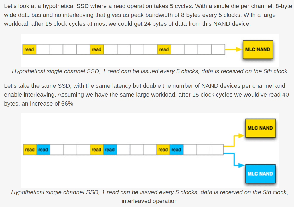

Bis zu einer bestimmten Kapazität kann dies sein und beim Schreiben mit vollem Pseudo-SLC Schreibcache meist ja, wie MoBo 01/04 schon schrieb:Kann man eigentlich pauschal sagen, das je größer eine SSD um so flotter? Da ist doch was dran, oder?![]()
Wobei man nicht vergessen sollte, dass pro Kanal meistens 8 NAND Dies angesprochen im Interleave werden können:Die Performance steigt nur dann, wenn mit zunehmender Kapazität die Kanäle des Controllers auch auf eine zunehmende Anzahl von NAND-Chips (bzw. Dice) zugreifen können. Werden die Kanäle eines SSD-Modells mit einer Kapazität von bspw. 1TB bereits optimal ausgelastet, fällt die Performance einer entsprechenden Variante mit 2TB nicht höher aus.
Richtig, die werden bei großen Kapazitäten meist sogar ein klein wenig schlechter, vermutlich weil ja dann auch die Mappingtabelle größer ist.Die Zugriffszeiten bzw. 4K Read Q1T1 profitieren von der besseren Auslastung der Kanäle nicht.
