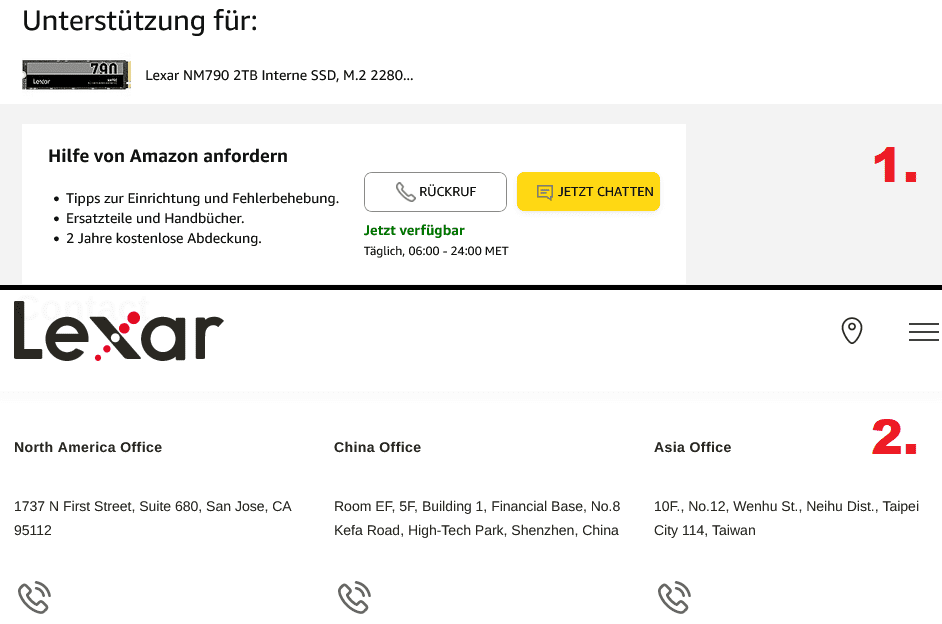

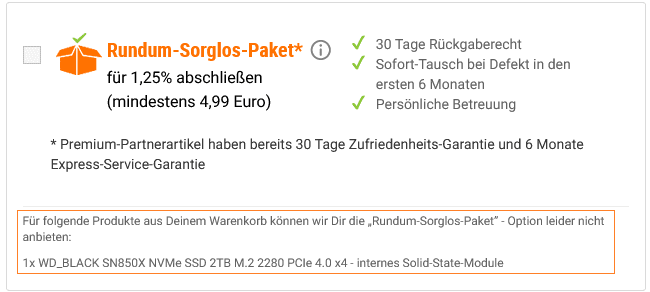

Fakt ist aber das man bei der Lexar mehr Service in Form einer 300TBW (2TB) bzw. sogar 600TBW (4TB) höheren Nutzungsdauerausfallgarantie erhält als bei der Samsung990 bzw. WD SN850X und das gerade die WD SN850X, sowohl Idle als auch unter Last, mit den höchsten Verbräuchen am negativesten von den dreien abschneidet. Dazu kommt halt noch bei der WD -und da hoffe ich, dass Samsung und Crucial nicht auch einmal aus Kostengründen diese Schiene einschlagen- RMA Ansprüche schon seit der alten Generation Sata SSD WD Blue
generell nur noch gegen Refurbished Ersatz aufrechnet und selbst die Empfehlung gibt, möchte man Neuware, so sollte man halt versuchen, die Reklamation über den Händler abzuwickeln. Nur das geht halt nicht immer (Garantiefristen) und dann
muss man halt den Hersteller wählen. Als Ersatz gibt es dann Ware die zwar neu ausschaut, versiegelt ist und auch die Smart Werte zurück gesetzt - aber halt nicht neu ist und niemand (außer halt WD) weiß, was die dann wirklich schon auf den Buckel hat. Erinnert mich irgendwie an das Geschäftsgebahren von OCZ, die das auch gerne gemacht hatten. Nur waren die halt scheinbar zu dumm, wenigstens die Smart Werte ordentlich und komplett zurück zu setzen, denn ich hatte vor Ort mal eine Vertex3 gekauft, die war original verschweißt mit Siegel und nachdem ich die angeschlossen hatte waren da schon hunderte Betriebsstunden in den Smart Werten vermerkt. Der Händler hatte auch nicht schlecht gestaunt als ich die am gleichen Tag dann wieder zurück gegeben hatte (K&M Shop Dortmund).
