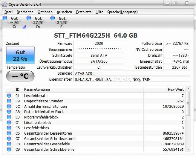

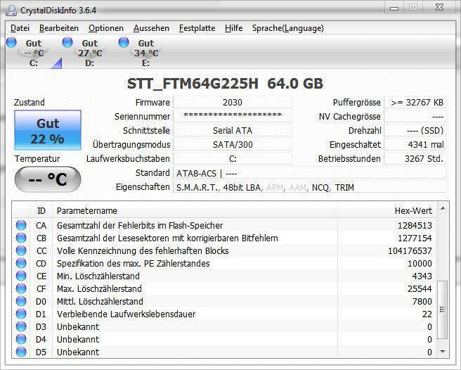

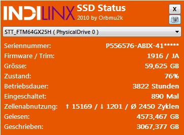

Flashen ging hier vor ein paar Minuten ohne Probleme von der Bühne. :bigok:
Hard Facts:
Win 7 x64, FTM64GX25H - Firmware 1916, Intel ICH10R Chipsatz, ISO Inhalt entpackt auf bootbaren USB-Stick, Neustart u. im BIOS von AHCI auf IDE umgestellt + Start von USB-Stick als erstes Festplattenlaufwerk dann.
cd fwupt ----> ssdchk.exe ----> updater.bat eingetippt u. alle benötigten Schritte ausgeführt bzw. bejaht.
Ergebnis: Wurde innerhalb eines Wimpernschlags sofort problemlos geflasht auf die neue Firmware 2030.
Laufwerklebensdauer minimal von 23% auf 22% gesunken (lt. CDI u. INDILINX Status Check).
String hat sich von ehemals FTM64GX25H auf FTM64G225H geändert, keine Ahnung ob dies nun okay oder irgendwie "schlecht" ist, denke aber mal nicht.
Habe ohne vorheriges Backup drüber geflasht, war zu faul - Daten sind ohne Verlust erhalten geblieben u. gewohntes, normales Arbeiten geht ohne Probleme weiter.
Bin mal gespannt, ob es noch weitere Details in Sachen Changelog geben wird - klingt irgendwie nach ziemlicher Geheimniskrämerei... als ob es sich um ein Militärgeheimnis drehen würde... (Anmerkung: kein Affront gegen Morpog u. pinki!) ;)
