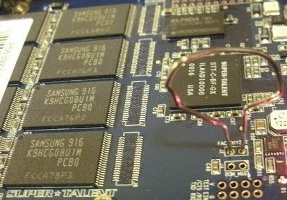

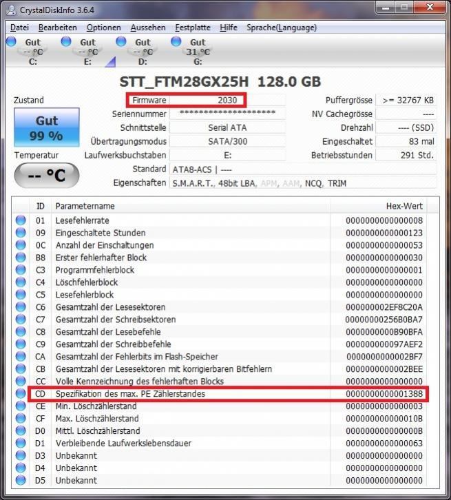

Auf dem Bild sieht man die Bezeichnung "K9HCG08U1M-PCB0" vom Nand, diese sind von Samsung und in 51nm gefertigt.
Also wird auch auch beim Nand-Flash in 51nm größe die Anzahl der Zyklen halbiert von 10.000 auf 5.000 und nicht nur bei den neuen in <35nm größe !
Wie es scheint spielt es keine Rolle welche größe der verbaute Nand hat, es wird einfach die angezeigte Lebenszeit halbiert,
dies ist doch ein Eingeständnis vom Hersteller das Sie die ganze Zeit einem falsche Angaben gemacht haben über die Zeitspanne wie lange so eine SSD wohl leben wird ! :motz:
Firmware bis 1916W = 10.000 Zyklen bei Nand 51nm ! Firmware ab 2030 = 5.000 Zyklen bei Nand 51nm !
max erase count hängt vom nand typ ab
Sollte man meinen dürfen ist aber wohl nicht der Fall, siehe Samsung Nand 51nm größe wird von 10.000 Zyklen auf 5.000 Zyklen halbiert !

ich denke nicht dass das alleine was zur lebensdauer aussagt. das kann man aus sowas natürlich schliessen, aber ich denke es ging indilinx primär darum das wearlevelling zu verbessern.
nach welchen kriterien das ausgesucht wurde, welche flash wieviel PE zyklen im wearlevelling bekommt, weiss ich auch nicht.
andere flashies wurden auf 3000 PE runtergesetzt.
Ist eben schon der fall.. wie du siehst ist der Max PE Count bei Samsung Nand auf 5000 runter gesetzt worden, bei den kleineren wie auch den größeren strukturen, bei den Toshiba Nand bleibt er vorerst noch bei 10.000.
Toshi Falsh scheint mehr Lösch zyklen ab zu können.
Wenn das Wearlevelling das ausgleicht dann wirds an der lebensdauer nicht viel ändern... ja wenn das wörtchen wenn nicht wär, das weiß ich nämlich nicht ob WL bei diesen Flash das wieder ausgleicht, ich hoffs halt mal ;)
Meine GX ist ja auch auf 5000 runter, die GX2 mit Toshi flash darf ihre 10.000 vorerst noch behalten

‐ Other: Update Maximum PE cycles value as following. Samsung 5x nm NAND : 10k ‐> 5k,
Samsung 4x nm NAND : 10k ‐> 3k, Intel/Micron 3x nm NAND : 10k ‐> 5k, Hynix 41nm : 10k ‐>
5k, Hynix 32nm : 5k ‐> 3k
