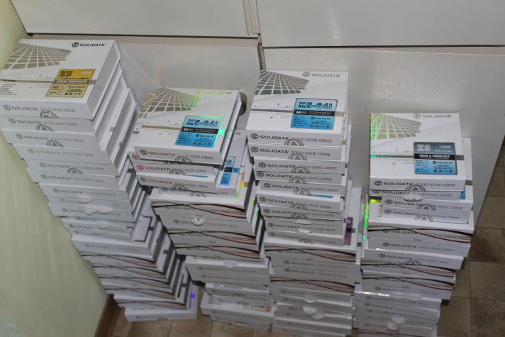

momentan habe ich knapp 100 St. K5 neben meinem Schreibtisch stehen, die ich noch verteilen muss.

sieht momentan so aus, neben meinem Schreibtisch,
aber in der Regel werden diese in Notebooks eingebaut, nicht in Server.
Find ich nett das du mir da 2-3 abgeben willst, vielen vielen dank *gg*
(Mir is ja vollkommen wurscht von welchen hersteller die SSD´s sind hauptsache SLC)
PS:
Ach die macht ihr nun nicht in die Server?
Wenn ich mich recht erinnere hattest du damals davon gesprochen, aber da nehmt ihr wahrscheinlich immernoch die Intel SLC (die grauen zellen meinen da war mal was ;) )
ok, sind auch noch ein paar K8-Sandforce dabei.
Ich wollte damit nur zum Ausdruck bringen, die SSD-Welt besteht nicht nur aus diesem Forum
