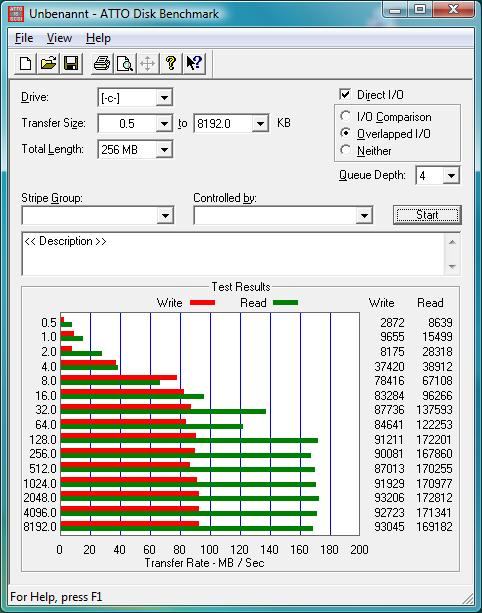

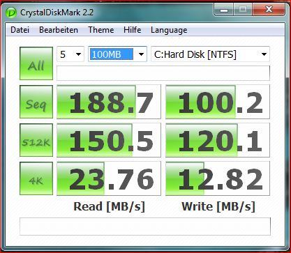

Also ich würd auf den Chrystal Bench da net soviel WErtt legen, sieht bei mir genauso aus. Atto macht derweile locker über das doppelte und merken tu ich das ganze wie gesagt nur beim entpacken. Spart euch den ERase Kram und wartet einfach geduldig auf die neue FW :-)
Mensch, hätte ich gewusst das ich mit meinen Screens so eine Diskussion auslöse hätte ich es mir vielleicht doch 2x überlegt^^
Naja jedenfalls habe ich jetzt mal das TRIM-Tool laufen lassen und siehe da (IDE-Modus):
Die Werte sind gleich wieder nen ganzes Stück besser geworden und das trotz Truecrypt. Musste jedoch wieder auf IDE umstellen, da das Tool bei AHCI wahrscheinlich noch 5 Tage gebraucht hätte. Musste auch die ältere Version nehmen nicht Build 0422.
Bin soweit zufrieden, na gut war ich auch vorher, weil die Performance einfach nur traumhaft ist. Außerdem bin ich sehr zuversichtlich, dass in Zukunft über neue Firmware's nochmal einiges an Performance rausgeholt wird.

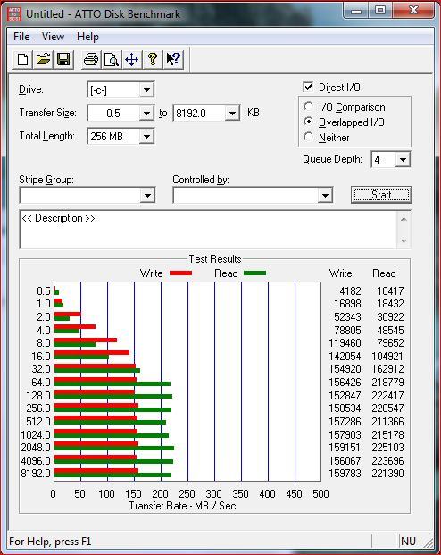

So nachm Widerherstellen des TrueImage Images siehts so aus:
Na, das sind ja traumhafte Werte.
Was hast du beim Erstellen des Backups gemacht? Sektor - Sektor oder normal?
Neue Partition angelegt. Nur Daten wiederhergestellt. Mit Win7-Bootstick Startreparatur durchgeführt.
Das hat mehrere Vorteile:
1. Werden die Dateien defragmentiert
2. Versaut das TrueImage das Alignment nicht
3. Wird die SSD nicht wieder vollgeschrieben wie das beim sektorweisen Backup wäre.
