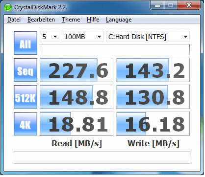

Hm also hab mir grad die Supertalent 128gb in mein XPS 1530 gesteckt. Win7 draufgepackt und kurz alle Treiber draufgeworfen und mal ein Benchmark gemacht. Die Werte, besonders die 4K Werte sehen mir doch arg minimal aus, wenn ich mir so andere Ergebnisse hier ansehe.
Das NB hat Sata2..
MFG Jubeltrubel

Genauer Chipsatz bitte. Chipsätze in Notebooks können vor allem bei Random sehr stark limitieren. Ist bei mir mit ICH8M genauso der Fall, obwohl es Sata2 unterstützt.
Also Infos Laut CPu-z:
Chipset: PM965
Southbridge: 82801HBM(ICH8-ME)
Hoffe hilft weiter.
//EDIT:
So jetzt mit aktuellstem Intel Chipset treibern und ohne Turbo Memory Module.
Sieht schon etwas besser aus. Nur die 4k Random Werte sind immernoch nicht so gut :/
MFG Jubeltrubel
