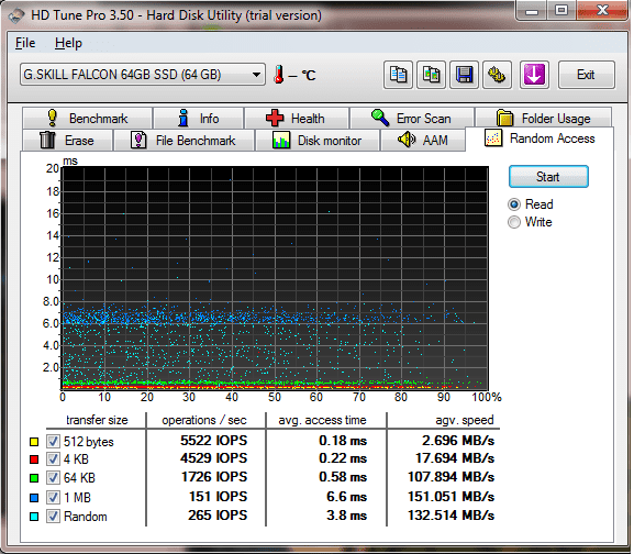

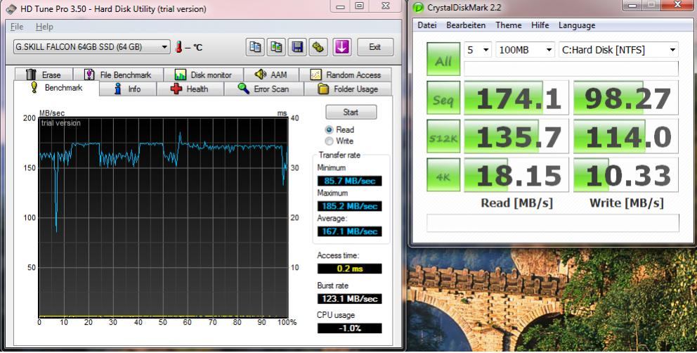

hab mal mein bios geupdatet und die leistung steigt nochmal, ka warum^^.
Ide Mode, SB750, Falcon 64gb systemplatte, halb voll.
gruß

optimierung in der kommunikation sata zu cpu ...
das macht ein bios schon mal ;)
war doch bei mri auch so, schrieb ich ja ;)
