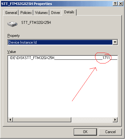

vermutlich schon die neueste FW drauf?
edit: kontrolliere es einfach im Gerätemanager
siehe angehängtes Bild.
@ Icefeldt
Eigentlich völlig egal, wir kennen das genaue Schema auch nicht, schau doch mal nach welche Firmware drauf ist, steht in HD Tune oder im Gerätemanager oder oder oder ;)
Full ACK, mal sehen, ob es dafür eines neuen Controllers bedarf.
Hab die Firmware Version 1571.
Ist also nicht die 1711 Beta. (die ja auch Probelem macht)
Frage ist halt, welche Version msus ich in Zukunft zum Upgraden nehmen?
(AIX,BIX,DIX) ??
