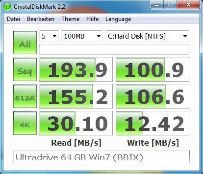

So...meine 64er Ultradrive (BBIX) hat gerade folgendes Prozedere hinter sich:
1) Sanitary Erase
2) Downgrade von 1711 auf 1571
3) Update von 1571 auf 1819
4) Win7-Installation (+ Treiber und Programme)
Mit dem Ergebnis bin ich wirklich sehr zufrieden:
Vorbildlich, wenn ich das mal sagen darf ;)
An was für einen Kontroller hängt die Platte ?
