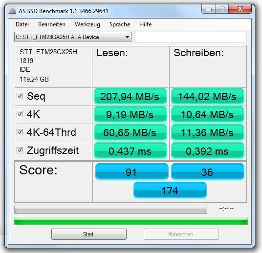

Hallo zusammen,
weil hier so viele über die 1819 schimpfen,
ich habe gestern geflasht, dann Win 7 64bit neu aufgesetzt und dann einen BEnchmark gemacht, die Schreibwerte waren bei ca. 90 MB/s, dann habe ich den Rechner über Nacht angelassen und siehe da... vgl. Anhang :cool:

Hallo zusammen,
